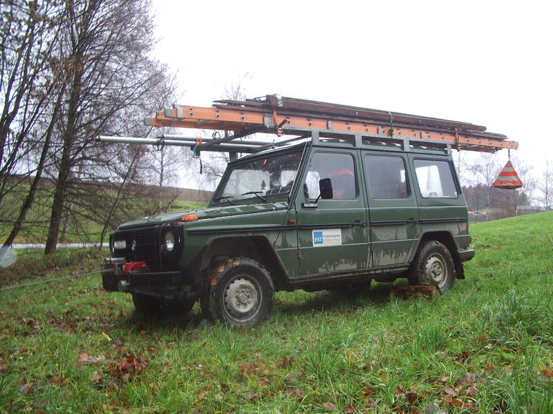

Nun ja, die 60 cm/min beziehen sich auf den 1. Gang! Im 5. Gang mit erhöhter Drehzahl zieht die mechanische Winde schneller als eine Elektrische. Sofern der Wagen mit einem Schaltgetriebe ausgerüstet ist, kann man mit Ein- und Auskuppeln seeeeeeehr fein dosieren. Willst Du Deine Winde mit einem Automatikgetriebe betreiben?
Vom Gewicht her ist die mechanische Winde sicher nicht die leichtere Ausführung. Dafür haben aber auf der Trommel auch 60m Seil platz.
aus früheren Tagen:
Gruess Tambruiser
Wo Kräfte sinnlos walten, kann kein Knopf die Hosen halten

Tambruiser
1. Puch 290 GDC
2. Puch G 300TD
3. VW Polo 16V
BeitragVerfasst am: 05.02.2011 16:13:47    Titel:
@ pinarello
Die Leistung des Nebenantriebs beträgt 54 PS (aus: das grosse Mercedes G-Klasse Buch von Jörg Sand).
In Zahlen kann ich Dir die Bruchkraft des Scherbolzens nicht nennen. Mit einem 8mm Kupferbolzen verträgt es aber schon einiges. Damit haben wir schon unseren festgefahrenen 10t Unimog wieder flottgekriegt oder beim Holzfällen einen "Hänger" heruntergeholt.
Inzwischen verwende ich wieder die etwas schwächeren Aluminiumbolzen. Er gehört ja schliesslich nicht mehr der Firma sondern mir Grins !
@ G500
In unserem Betrieb wurden die meisten Puch G (230GE /290 GDC / 290 GDT) Winden über ein Automatikgetriebe angetrieben.
Vorteil:
- die Winde schaltet je nach Wählhebelstellung des Automatengetriebes selber hoch und runter
Nachteil:
- bei eingeschaltetem Nebenantrieb läuft die Winder immer, ohne Last auch in Stellung "N".
- feines Dosieren des Windenseil ist nur mit Ein- und Ausschalten des Nebenantriebs möglich.
- für das Einschalten der Winde muss zuerst Stellung "N" gewählt werden, das Verteilergetriebe bedankt sich ansonsten mit einem knirschenden Geräusch.
- Stellung "P" ist ebenfalls tabu und gibt ein schnarrendes Geräusch von sich.
Ehrlich gesagt, bin ich froh besitzt meiner ein handgeschaltenes Getriebe YES
Gruess Tambruiser
