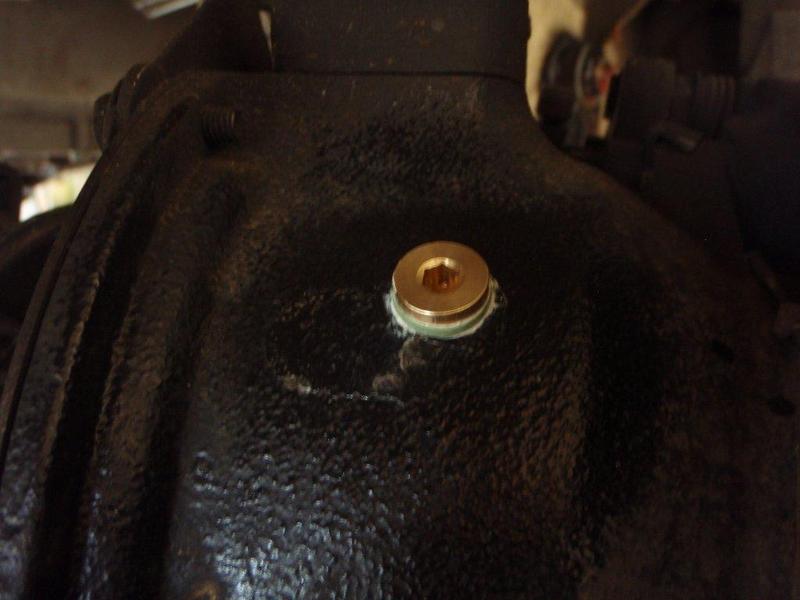

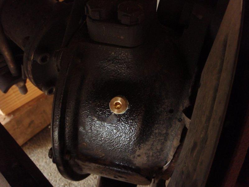

Habe heute mal meine Vorderachse genauer angeschaut.
Eine der beiden AVM Freilaufnaben war innen total verrostet, habe beide zerlegt gereinigt und gut gefettet.
Dann zu den Achsglocken, wie Santachina habe ich je ein Loch in die Glocke gebohrt und Gewinde reingeschnitten.
Fett war praktisch keines vorhanden Nee, oder? , in jede Glocke konnte ich eine ganze Flasche des Landyfetts füllen und hatte dann noch genügend Luft.
So sah das dann fertig aus, kann man jederzeit kontrollieren undbei Bedarf nachfüllen.

Saubere Arbeit ! Genau so wird's gemacht !

jo, sieht gut aus, was für eine Gewinde-oder Lochgröße ist das?
bei mir war 1 tube fett zuviel, nach nun 3000km drückts mir aus dem glockendichtring immer noch
das zeug raus (nicht nur den normalen schmierfilm)
gruß walter

Hallo Walter
Gewinde war 1/8".
Betreffend zu viel Fett, mir ist es lieber es drückt mir aus der Glockendichtung ein wenig Fett heraus, als dass zB. Wasser hineinkommt, so ist die Kugel auch immer gut geschmiert.
Meine Achskugeln sehen noch aus wie am ersten Tag, hab sie bisher auch alle paar Monate von aussen mit Kettenspray gefettet.
Gruss Turi

Betreffend Achskugelfett, kontrollieren kann man das meines Wissens nicht.
Ich würde ein Loch bohren, ! bei eingeschlagener Lenkung, dass Du nicht die Kugel triffst, dann kannst Du die Fettfüllung kontollieren, ein Gewinde bohren kann Dir sicher jeder Schrauber, wenn nicht Zoll dann eben zB. M 8 oder M 10, Schraube kürzen auf Gewindelänge in der Bohrung und eindrehen.
Fett bekommst Du sicher auch in Nordamerika.
Die Achskugeln fette ich immer mit Kettenfett vom Motorrad, hat sich bewährt, meine sehen aus wie neu.

Die Wartungsöffnungen möchte ich eigentlich nicht bohren ohne anschliessend die Späne aus den Achskugeln zu entfernen. Dafür müsste ich recht viel demontieren (mein Motto unterwegs ist eher "never touch a running system").
Mal schauen ob die (wenigen) Landrover Händler hier Fett haben - sonst gibt es das wohl nicht. Ich füll dann ma von oben ein und mach den Umbau auf die Füllöffnungen wenn wir wieder zurück sind.

Habe die Bohrungen und das Gewindeschneiden unter Zuhilfenahme des Industristaubsaugersausgeführt und dann reingeleuchtet.
Späne in den Bohrungen waren hinterher nicht auszumachen.
