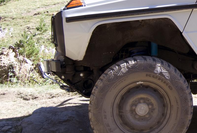

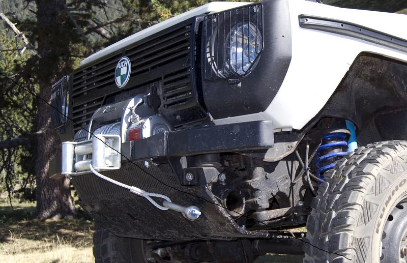

also die hehl stossstange find ich auch ned so pralle.
zum einen um 5cm zu hoch (warum auch immer),und zum anderen aus edelstahl.
ich hab bei meiner konstruktion auf den rahmen verstärkungen aufgeschweißt und die vorderen seriennähte nachgezogen.
die schräge vom rahmen hab ich beibehalten und die windenplatte an die tiefstmögliche stelle geschweißt.
das einzige was böschungswinkel einschränkt ist das seilfenster. wobei das im nachhinein noch gegen eine aluplatte getauscht hät werden sollen.
die seitlichen ohren sind 50x80x50 x4mm stahl U-profil. also eher dünn. hatte aber eh nie vor mit hurra in nen baum zu fahren
hier mal bilder damit du noch eine idee hast

EDIT: ich will hier nix schlecht machen, aber gesucht ist eine windenstoßstange. und da gibt es gute,und weniger gute ansätze. warum die vom hans ned optimum ist wurde weiter oben schon erwähnt. und speziell bei seiner variante treten ja auch tatsächlich ziemliche hebel an den schrauben auf. dazu kommt auch noch dass, wenn er seitlich zieht sich seine variante eher mitbewegt als andere.

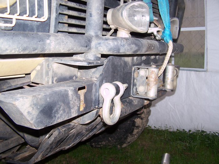

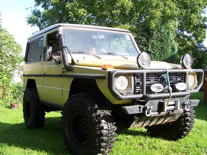

Wenn ihr schon alle eure Windenstoßstangen zeigt ,
will ich euch meine auch nicht vorenthalten.
Sie ist nicht sonderlich schön,aber sehr zweckmäßig.
Hab sie auch nur um 4cm(Maß vom BL) höher montiert wie die orginale Stoßstange.
Die Idee von AntonSL für die Schäkel hatte ich auch schon
