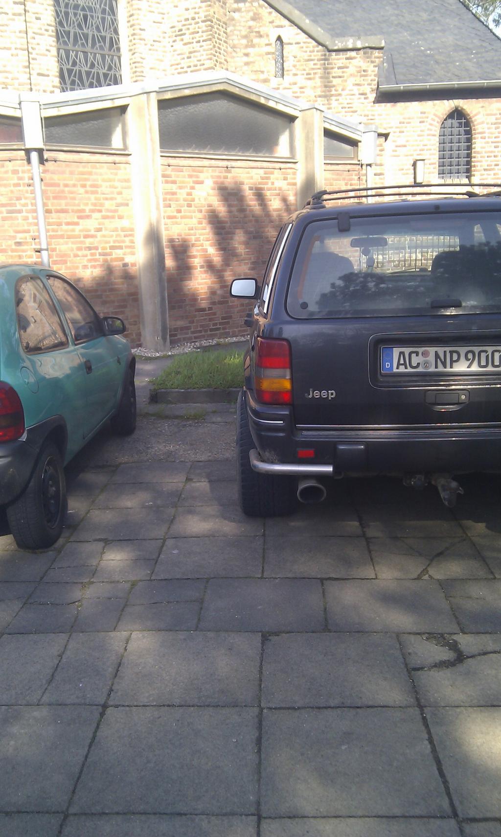

BeitragVerfasst am: 13.04.2011 10:36:06    Titel:
So siehts von hinten aus, Momentan:
Bin mal gespannt, was Gerbils Felgen für ne ET haben und wie es dann mit den 31ern aussieht...

BeitragVerfasst am: 13.04.2011 11:16:55    Titel:
Patrick.Ghys hat folgendes geschrieben:
Update:
Auf der 2. Seite in meinem Fzg-Schein steht übrigens schon: 31x10,5R15 109S A.LM-FELGE 8Jx15H2, ET-19
Keine Ahnung, was für Felgen das sind, aber ich denke damit sollte ich keine Probleme bekommen...
MINUS 19 (ET) am ZJ!? Huch
Wie weit stehen die denn dann ausm Radkasten raus?
Weil die serienmäßigen haben ja ET +31,75 bzw. ET +25,4
Oder steht das einfach nur falsch in den Papieren? Weil bei mir steht auch 8x15 ET-20, aber das stimmt net, muss wohl ET +20 heißen (selbst gemessen wären sie ET 0). Sitting Bull (Ron) ist draufgekommen.
Minus-ET am ZJ muss ja aussehen wie ein Formel-1-Wagen, hat jemand mal ein Foto davon?
Unsicher
ET -19 ist doch absolut gängig für die 8" und 8,5" breiten felgen - in deiner immer so genannten Jeep-Szene Hau mich, ich bin der Frühling
ich habe ET0 und 30mm SPV pro Seite, als ET -30 und alles ist bestens - die 12,5" breiten reifen stehen nur unwesentlich* raus
*Anmerkung des Autors: subjektive Einschätzung Heiligenschein
Du vergleichst Äpfel mit Birnen! ET Minus ist bei CJs und Wrangler durchaus gängig. Aber nicht beim ZJ. Zeig mir ein (deutsches) Bild von nem ZJ mit ET-19 oder ET-20 (ECHTER, nicht in den Papieren falsch eingetragen!)
Das mit ET0 und 30er SPV bei dir kommt ja gut hin, wenn ich bei mir selbst messe, komm ich auch auf ET0 (gleiche SPVs und gleiche Reifengröße wie du), die Reifen stehen leicht über, dazu is dann die Kotflügelverbreiterung da.
Wo ist also der Widerspruch von meinem zu deinem Posting?
Immer selber nachmessen, Jungs! Dachte auch erst, meine Felgen haben MINUS-ET, haben sie aber in Realität nicht!
BeitragVerfasst am: 13.04.2011 11:20:01    Titel:
Jepp. 8" oder 8.5" Aftermarket Felgen im Jeep Bereich haben meistens negative Einpresstiefen. Da man breitere Reifen fährt, braucht man mehr Platz nach innen zur Karosse und den Längslenkern. Einpresstiefen um Minus 20 sind die Regel. Mein Excentrix 8.5" Aluflegen hatten damals auch ET -28, wenn ich mich recht erinnere.
ET -28 am ZJ? Aber dann ohne SPVs! Dann ergibt sich ja nahezu die gleiche Situation wie mit ET 0 und 30er SPVs.
BeitragVerfasst am: 13.04.2011 11:23:51    Titel:
Also nochmal konkret, was ist das hier genau: 10" breite Felgen mit ET -19 ohne SPVs, oder? Das kann gut hinkommen.
Wieso bist du "gespannt auf die ET von Gerbils Serienfelgen" (es geht doch um die auf der 1. Seite gezeigten XJ/ZJ-Serienfelgen, oder?)
Also nach einem mir vorliegenden SPV-Gutachten (das von Eibach) haben die XJ/ZJ-Serienfelgen (Prefacelifter = 7x15) die ET +31,75!
Die gehen also gehörig IN den Radkasten rein, macht ja nix, sind ja "nur" 7 Zoll breit.
