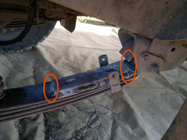

im unbelasteten zustand geschweisst, und weil er nicht mehr federt ist er jetzt an der einen seite "etwas" zu hoch Unsicher

es sind diese beiden nähte
der grund ist ziemlich simpel :
durch die quernähnte ist die blattfeder empfindlich geschwächt worden (wärmeeintrag)
das risiko das sie gerade dort wieder bricht ist empfindlich hoch ....
wer also mal seine blattfeder auf diese art repariert , sollte diese beiden nähte auf jeden fall unterlassen

also ich sag mal, das Bild und Reparatur kann ich irgendwie nicht so recht in einen Zusammenhang bringen... Ätsch ...Als Notlösung aber ist das sehr schick...
Die starke Querschnittänderung bringt eine enorme Kerbwirkung mit sich, wenn man jetzt die Nähte an den Stirnseiten weglässt, wird diese nochmal verstärkt. Ich denke, da kommt man vom regen in die Traufe, von schlechten Materialeigenschaften hin zu genauso schlechter Geometrie.
Mfg Andreas

ich muss dazu sagen das es ein parabelfederfahrwerk ist , und da ist die lastverteilung ein wenig anders .
bei einem normalem blattfederfahrwerk jedoch kann ich mir vorstellen das sich der fehler viel extremer auswirken wird , da sich die stützlasten total anders verteilen .
immerhin ist die oberere lage direkt hinter dem auge abgerissen gewesen .(in höhe der klammer ) bei einem blattfederfahrwerk ist das natürlich ein gau .
dadurch das die parabelfedern jedoch alle den gleichen abstützpunkt haben , wirkt sich das nicht allzusehr auf die belastung der oberen lage aus .
bei einem blattfederfahrwerk würde ich mir mehr sorgen machen .
und JA . es ist eine notlösung . da der toyo auf eigener achse unterwegs war und noch nach hause damit wollte (NL)..... blieb keine andere wahl.

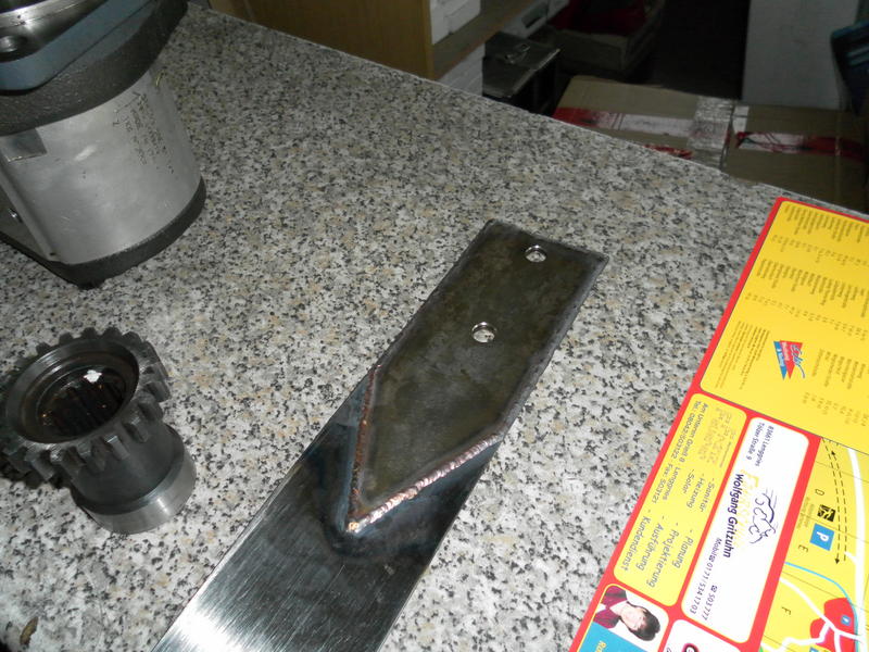

Ich hatte vor kurzem ein ähnliches Problem und hab das so gemacht:
Das ist auch eine Feder die einseitig an den beiden Löchern fest ist ...
Mal schaun wie lang es hält ...

interessante versteckte werbung im bild YES
leider ist diese art der reparatur bei einer gebrochenen blattfeder nicht anwendbar . Vertrau mir
federn brechen auch durch zu hohes drehmoment gepaart mit grossen reifen .
die achse macht beim anfahren eine recht grosse drehbewegung , wobei die feder untypisch belastet wird . (in wellenform)

mit geiz hat das nichts zu tun . das entsprechende federnblatt ist im einkauf sicherlich billiger als die kosten der reparatur . aber stell dir vor du bist in uganda und das einzige was dir dort helfen kann um nach hause zu kommen ist ein maximalpiqmentierter landesbewohner mit einem kaiserlichen elektrodenschweissapparat . da nimmst du was du bekommen kannst .

An beiden Enden auch verschweißt (also quer über die Feder), dass ist eine mögliche Sollbruchstelle für den nächsten Bruch. Schweißen an den Seiten hätte gereicht.
