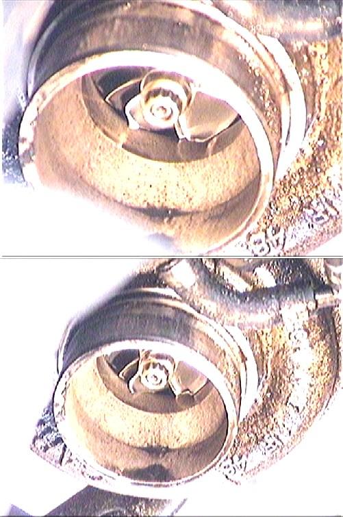

BeitragVerfasst am: 12.01.2012 01:31:54    Titel:
Aber wie bekommst du denn was "Hartes" in den Turbolader.
das hätte ich auch gerne gewusst, Samstag Ölwechsel gemacht, und Luftfilter
ca 300 km später fuhr ich an ner Ampel los, auf einmal rumpelt kracht und scheppert es aus Richtung Motor, der Motor geht auch kurz aus, wieder gestartet, Motor läuft wieder aber auf einem Zylinder starkes metallisches Klopfgeräusch, als wenn ein Ventilteller dort Walzer tanzt
in der nächsten rettenden Seitenstrasse stehen geblieben, Haube auf und Sichtprüfung
nichts erkennbar, Motor wieder angelassen, auf einmal wird das Geräusch leiser und verschwindet ganz, Motor läuft wieder ruhig wie vorher, aber Turbo pfeift beim Gas geben wie Irre
anschliessende Überprüfung per Enddoskope, keinerlei sichtbarer Schaden in den Zylindern
Auspuff abgebaut, keinerlei Fremdkörper vor dem Kat
Turbo aber im Eimer, da ist irgendwas durch den Motor durchgewandert, nur was?
am Arbeitsanzug fehlte kein Knopf, keine Niete, nichts, es bleibt für immer ein Rätsel
hier noch ein Bild wie die Schaufeln danach ausgesehen haben
mit dem neuen Turbo ist er dann jedenfalls weitere ÊP km problemlos gefahren
Du siehst
Fremdkörper sind ein Todesurteil für jeden Motor.
für einen Nissan nicht Vertrau mir

BeitragVerfasst am: 13.01.2012 22:22:19    Titel:
Ist das wirklich die Abgasseite des Turboladers?
Die sieht so sauber aus.
Müsste doch von den Dieselabgasen kohlschwarz sein oder?
Versuch macht kluch!
DerGlonntaler
BeitragVerfasst am: 13.01.2012 22:30:03    Titel:
nö die Ansaugseite, hab auch nirgends gesagt das es die Abgasseite ist
