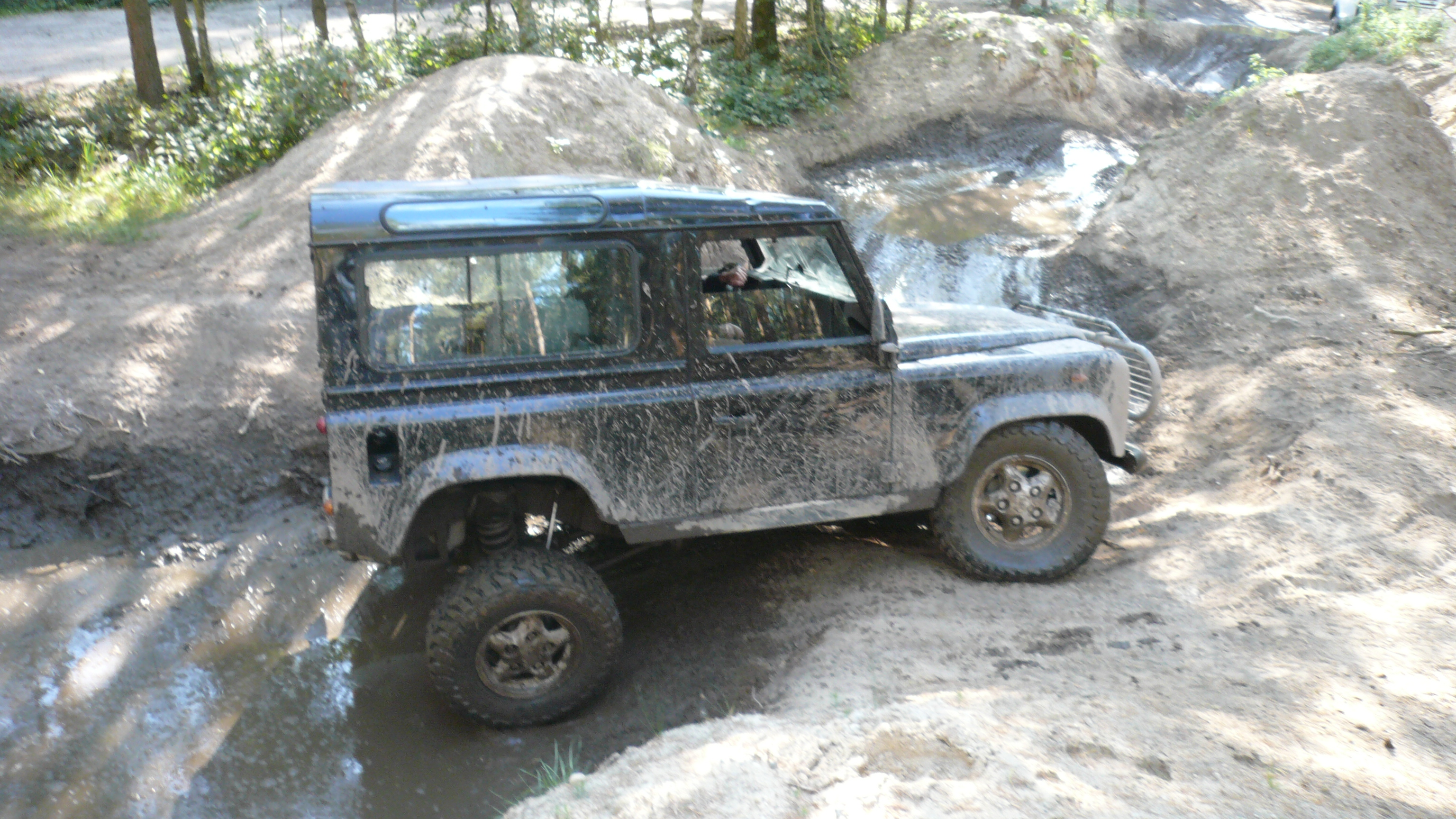

BeitragVerfasst am: 12.08.2011 10:11:47    Titel:
Ich habe hinten die +100mm gewählt, weil ich etwas mehr Verschränkung haben wollte, da ich keine Sperren habe. Ich habe hinten Cones verbaut, damit die Feder den oberen Federsitz verlassen konnte. Damit habe ich immer eine ganz gute Traktion gehabt
Ich habe gerade kein vernünftiges Bild zur Hand. Hier mal ein Beispiel.
