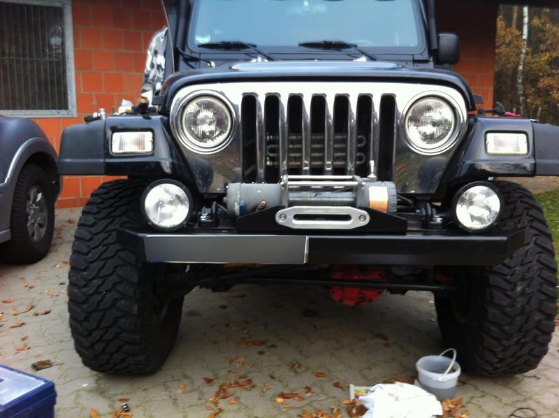

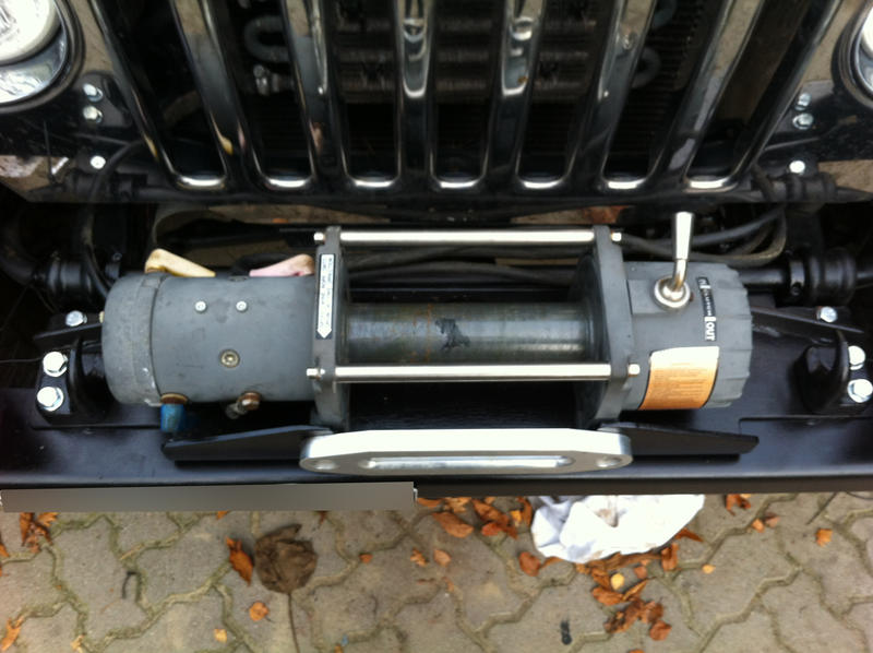

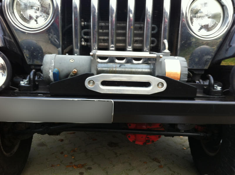

BeitragVerfasst am: 08.11.2011 00:08:14    Titel:
Hab jetzt mal was gebastelt.
Viking
der in der Tundra wohnt
BeitragVerfasst am: 08.11.2011 11:59:24    Titel:
Ist das ne fertige Platte oder hast Du die gebaut ? Macht nen soliden Eindruck !
nicolas-eric
Wohnort: Stemmen
...und hat diesen Thread vor 5357 Tagen gestartet!
1. Jeep Runicon
2. Porsche Diesel 218
BeitragVerfasst am: 08.11.2011 12:07:39    Titel:
Ein Freund hatte die für seinen alten tj gebaut und ich hab die noch was modifiziert.
