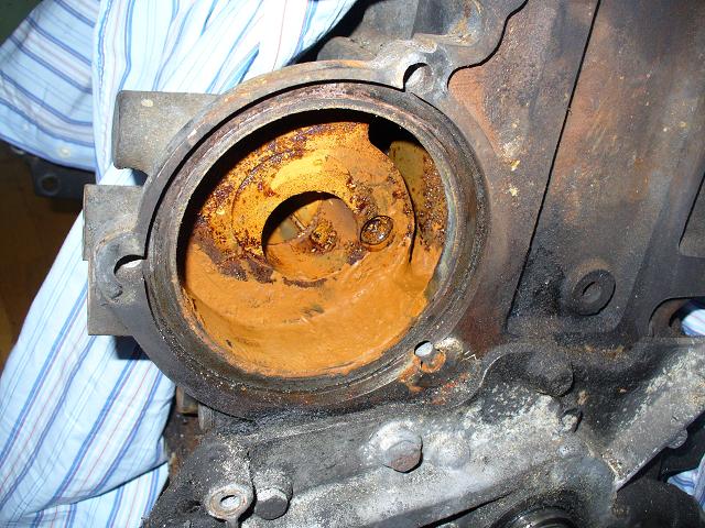

Das mit der Matschepampe klingt ziemlich eklig! Versuchs bei der Reinigung mal mit Zitronensäure, das soll wunderbar helfen und macht auch nix kaputt. Nimmt man ja u.a. zum Kaffeemaschinen entkalken.
Und zu dem Loch: Ich habe solch ein Loch auch an der Wasserpumpe und des ist DAZU DA, um anzuzeigen, wenn die Wapu defekt ist. Ziemlich cool, finde ich.

Wasserpumpe abmachen könnt vielleicht eh nicht schaden...
Bei meinem (Benziner) war dahinter auch alles mit Pampe zu. Sah aber nicht nach Bakterien aus... Unsicher
BeitragVerfasst am: 17.11.2011 14:57:28    Titel:
Da fehlte wohl einiges an Frostschutz.
Das verhindert natürlich auch Rost.
Die Wasserpumpe gibt ohne Zusatz relativ schnell auf und wird undicht, was ich aus Faulheit schon selbst erleben durfte.

so die wasserpumpe hatte es hintersich - das tropfen durch die entlüftung war die eine sache - das sich der Rotor von der welle gelöst hat die andere Hau mich, ich bin der Frühling
also scheint das tropfen aus der entlüftung tatasächlich was gutes gewesen zu sein weil man es sonst kaum gemerkt hätte weil die temperatur zwar manchmal etwas hoch ging aber im großen und ganzen doch fast normal war...obwohl der rotor verbindungslos auf der welle saß und nur geringfügig und kraftlos mitdrehen konnte ....

Wir hatten das Thema vor kurzem mal, weil "man" wohl rausgefunden hat, dass braunes Kühlwasser von Mikroben / Bakterien kommt und seltener von Rost etc. Vielleicht findet ja jemand den Thread.
ja und zwar hatte ich da ein thema zum thema kühler spülen eröffnert, was ausgiebig besprochen wurde.
Trooper
...und hat diesen Thread vor 5285 Tagen gestartet!
1. 88er W160 SD33T
2. Defender 130
BeitragVerfasst am: 18.11.2011 20:47:40    Titel:
granyi6 hat folgendes geschrieben:
wie man nen kühler spült hab ich glaubich schonmal gesehn Ätsch
is auch garnich das problem da der schlamm nur in den schläuchen zum überlaufbehälter is - das eigentliche kühlsystem sieht tip top aus - bis auf die Wapu eben die ihren dienst versagt hat Vertrau mir
