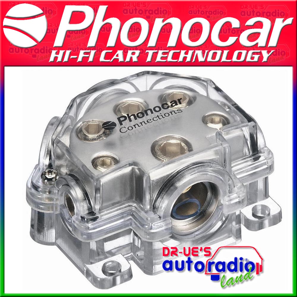

Du hast zwei Verstärker, die über eine gemeinsame Zuleitung versorgt werden sollen. Warum? Was spricht dagegen, jeden einzeln anzufahren? Zu viel Kabelverhau? Du kannst ja auch 35mm² zu den Verstärkern verlegen und auf einem Plus- bzw. Minusverteiler enden lassen. Zu den einzelnen Verstärkern dann mit 16.
Z.B: so was: http://www.carhifianja.de/Phonocar/4-483.jpg
Oder einfach eine isolierte Schraube.
