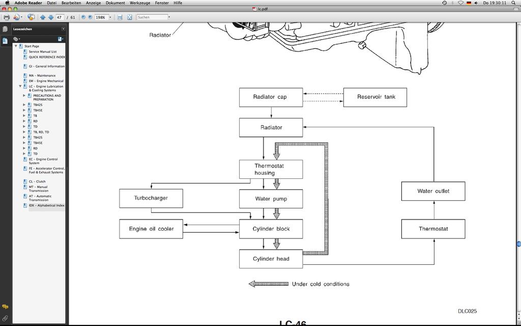

Das Thermostat vom TD25/ 27/ 42 hat unter dem eigentlichen Ventil noch ein 2. Ventil sitzen das mit dem oberen verbunden ist.
Das verschließt im warmen Zustand den kleinen Kreislauf.
Tut es das nicht, zirkuliert das Wasser nicht über den Kühler, da er den größeren Widerstand dar stellt.
Dadurch kann er natürlich überhitzen.
Schau dir mal das Diagramm an.
Das Thermostat ist hier abgebildet.>>>>>
Hoffe das du mich jetzt verstehst.
Der Wasserkreislauf ist bei den Motoren etwas speziell.
Würde das heißen, wen dieses von Dir erwähnte Ventil nicht richtig schließt, bekommt er nie seine volle Kühlleistung, weil immer etwas Wasser im kleinen Kreislauf zirkuliert?
Das würde dann auch zu dem Phänomen bei meinem passen...

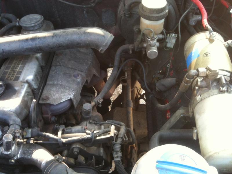

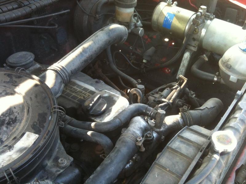

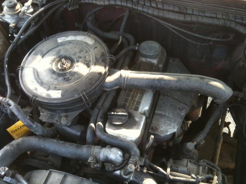

So Bilder sind im Anhang.
Also ich habs vorhin mal getestet, Deckel aufgeschraubt und Motor gestartet.
Es war am Anfang wie eine kleine Fontäne, das hat dann nachgelassen und es war noch ein bischen Bewegung drin ab und zu kamen noch paar Spritzer raus...
Kini

Ich hab mir das WHB zu Gemüte geführt.
Da ist kein zweites Ventil. Das Diagramm ist nur ein Schema des Wasserkreislaufs bei kaltem und warmen Motor.
Hat mit den der Realität nur schemenhaft was zu tun.
Kini
Kannst mir glauben schenken.
Habe mich mit dem Kühlsystem stark beschäftigt.
Der Deckel unten am Thermostat verschließt den kleinen Kreislauf.
Deshalb erhöhen die Australier den Sitz oder fertigen Ventil-Deckel die diese Bohrung früher verschließen.
Das erhöht deine Kühlleistung.
Wieso macht das Nissan mit diese Art Kühlkreislauf Steuerung?
Es gibt nur einen plausiblen Grund. Um die Kühlung zu erhöhen!
Überlege mal.
Bei den meisten Motoren läuft der kleine Kreislauf immer mit. Auch wenn das Heizungsventil zu ist.
Somit hast du z.B bei voll geöffnetem Thermostat sagen wir mal 80% Fluss über den Kühler und 20% die immer ungekühlt durch den kleinen Kreislauf fließen.
Verschließt du den jetzt, hast du 100% die über den Kühler fließen.
Für mich macht das Sinn.
Wenn du Probleme hast, würde ich ein neues Thermostat einsetzen.
Aber nimm eines von Nissan.
Das hat eine Gummidichtung und verschließt besser, als die Zubehörteile.
Bei meinem Monster Kühler merke ich den Unterschied. Mit dem Nissan Teil, wird er im Winter sehr schnell warm. Mit Zubehör, dauert das.
Auch verschleißt das Thermostat und sollte nach etwa 100tkm gewechselt werden, da die Dichtung abnimmt und den Hauptkreislauf nicht mehr verschließt.
BeitragVerfasst am: 23.03.2012 15:56:52    Titel:
Kini
Schau dir das Schema mal bei anderen Motoren an.
Man erkennt genau, wo der kleine Kreislauf mit läuft und bei welchen er verschlossen wird.
Die Schemen von Nissan sind sehr genau. Da kannst du dich zu 99% darauf verlassen.
