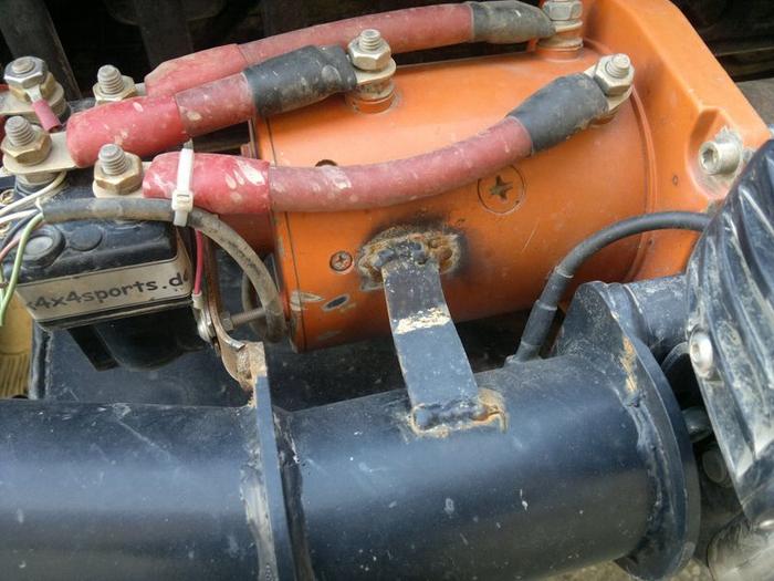

Hatte zwei Gründe: Diebstahlschutz und der extreme Zeitdruck beim Umbau meines Reise-Ranges. Ich kam nicht mehr an den Massepol ran und hab daher einfach den Motor festgeschweisst. Zweckdienlich und in diesem Fall sinnvoll.
BeitragVerfasst am: 01.05.2012 16:48:36    Titel:
... Ich kam nicht mehr an den Massepol ran und hab daher einfach den Motor festgeschweisst. ...
krass. Ich wär nicht mal auf die Idee gekommen... Grins
BeitragVerfasst am: 01.05.2012 17:30:17    Titel:
Wenn Du nur noch drei Minuten Zeit hast, dann beginnst Du zu improvisieren. rotfl
Ich werde diese Verbindung vor der nächsten Reise natürlich korrigieren, da ist ja Zeit. Das wirklich amüsante aber ist, dass ich keine Zeit mehr fand, das Seil aufzuspulen und es dann so mitgenommen hab. Plan war, das unterwegs zu machen. Nun ic ich habs während der gesamten Reise nicht wirklich gebraucht und so ist immer noch keins drauf. Obskur
BeitragVerfasst am: 01.05.2012 17:37:22    Titel:

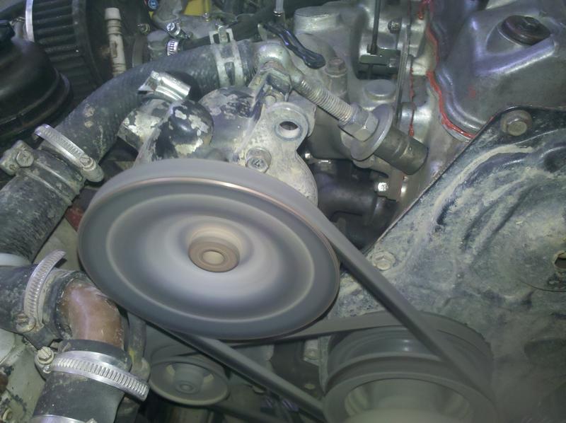

Ja, das ist doch arg grob. Und ich dachte immer, diese Servopumpenhalterung wäre der Gipfes des Pfuschs. Supi
Jedenfalls ist die nachträgliche Rechtfertigung für solche technischen Entgleisungen bei uns ähnlich...

BeitragVerfasst am: 01.05.2012 17:51:09    Titel:
Wieso Rechtfertigung - Das ist einfach die Realität. Rechtfertigen brauch ich mich bei dem Projekt sicher nicht. In anderthalb Monaten so ein Umbau und dann aus`m kalten 5000km Marokko-Tour. Schwer sich da drüber lustig zu machen. Heiligenschein
BeitragVerfasst am: 01.05.2012 19:01:35    Titel:
War auch nicht bös gemeint.
BeitragVerfasst am: 01.05.2012 19:02:13    Titel:
Weiss ich doch Tröst
