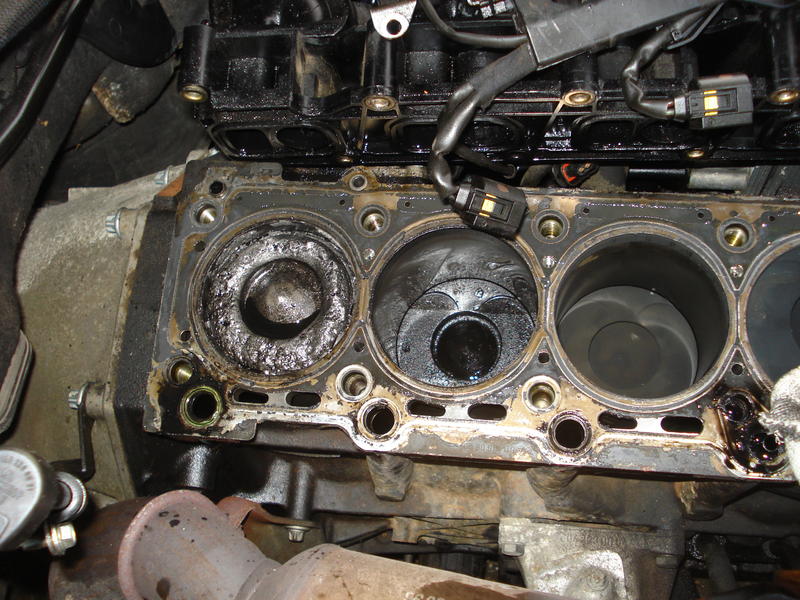

BeitragVerfasst am: 03.08.2012 21:38:20    Titel:
hier hat ein injektor gehangen und statt zu zerstäuben nachgetröpfelt.
der kolben hat dann überhitzt.
und das bei 130000.

Kini
Unterirdisch!
Wohnort: Neumarkt
1. Mercedes Vito 115 CDi 4x4
BeitragVerfasst am: 03.08.2012 21:50:38    Titel:
Ein Injektor ist aber keine Einspritzdüse und eine Einspritzdüse kein injektor.
Zumindest nicht im allgemeinen Sprachgebrauch.
Bei Common Rail Motoren spricht man von Injektoren, die geben aufgrund eines elektrischen Signals einspritzmenge in den Brennraum frei. Es liegt dauernd Raildruck an, und wenn der Injektor nicht 100%ig schließt, verschweißt es Dir früher oder später den Kolben mit dem Motorblock.
Ich hab da schon Pleuel nach Frischluft schnappen sehen...
Einspritzdüsen, wie sie in älteren Motoren verbaut waren, stehen nur unter Druck, wenn es Zeit ist, einzuspritzen und sie öffen sich mechanisch durch den Einspritzdruck. Sie können also nur in einem begrenzten Maß zu früh einspritzen.
Wenn die Düse richtig undicht ist, drückt der Kompressionsdruck u.U. zurück in die Leitung und kann über die Leckölleitung Luft ins System pumpen.

wammy
Wohnort: Westerwald
1. Delta Minicruiser
2. Daihatsu F20
BeitragVerfasst am: 03.08.2012 22:03:49    Titel:
ich kenn den unterschied, und wollt nur das bild zeigen.weil ich dachte das passt.
