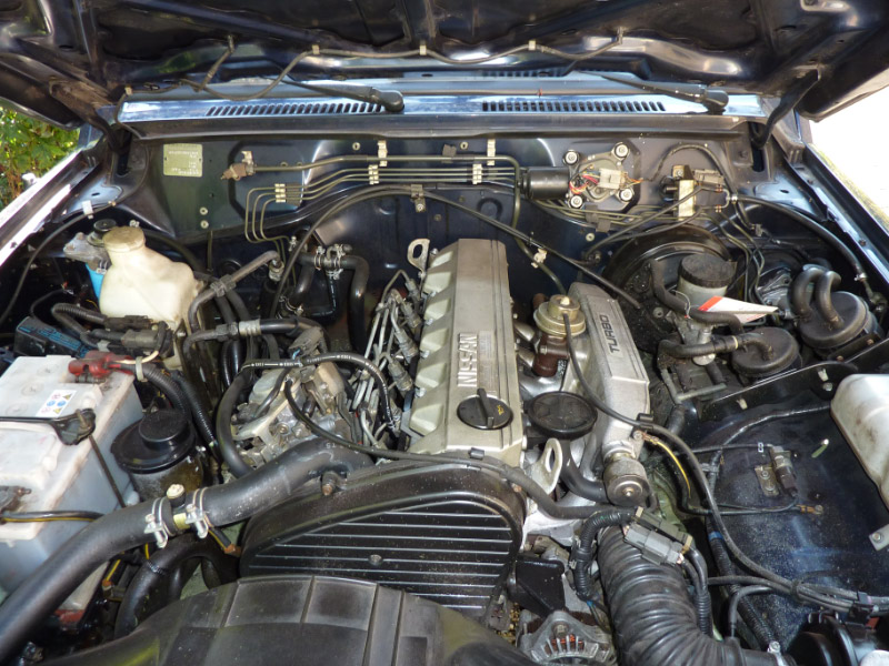

Ich kann mir das nicht vorstellen damit der BKV raus muss!!! Wie soll man denn da entlüften??? Dann hast du ja wieder die ganzen Leitungen ab!!! Wenn du vor seinem Motorraum stehst, zeigt der Entlüftungsnippel nach rechts, richtig?? Das muss so auch gehen, hab das schon gemacht! Nach doch bitte mal ein Bild davon!

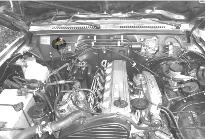

Habe den Entlüftungsnippel gefunden. Sitzt an völlig anderer Stelle wie eingezeichnet. Der ist an einem etwa 1cm dicken Rohr ganz rechts im Motorraum.

Wer die Entlüftungsschraube findet, bekommt 100 Gummipunkte (sie ist hier sichtbar)

Was isn DAS:

BeitragVerfasst am: 23.08.2012 21:03:13    Titel:
Das müsste es sein! Es gibt da scheinbar verschiedene, denn meins sitzt wo anders!

BeitragVerfasst am: 23.08.2012 21:12:05    Titel:
Wenn du eins noch genau unter dem Bremskraftverstärker hast, dann mach die großen schwarzen Dosen weg dann kommste ran Vertrau mir

BeitragVerfasst am: 24.08.2012 00:28:26    Titel:
Kini hat Recht! ich habe Stunden gesucht !

Heute hatte ich mal wieder Zeit, das Problem zu bearbeiten.
Die Entlüftungsschraube am Verteiler unter dem Bremsverstärker war Blödsinn und optische Täuschung.
Habe nun beide Ventile entlüftet, am Nehmer kommt einfach kein Druck an, am Geber spritzt es gut raus!
Wieviel Bremsflüssigkeit muss da durchgepumpt werden?
