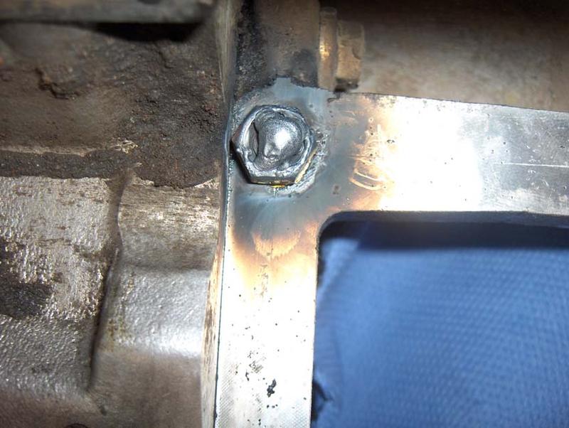

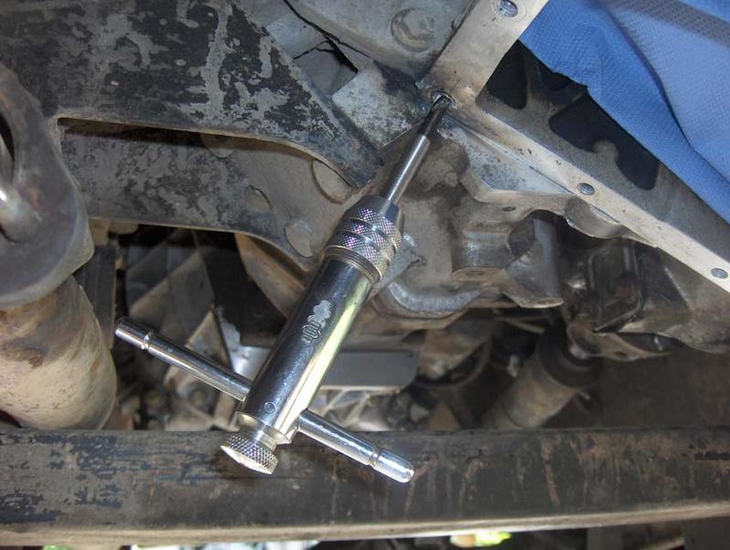

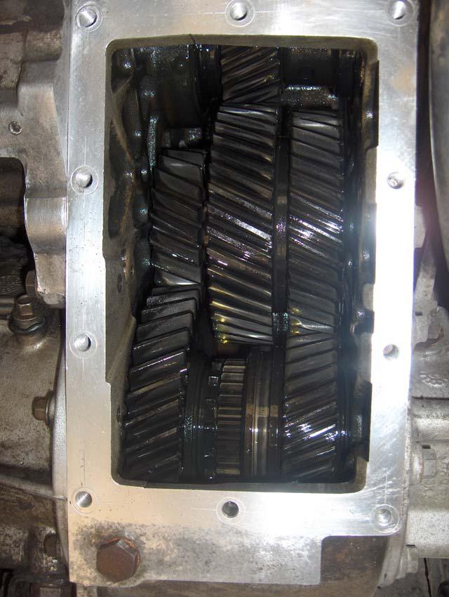

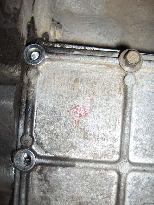

BeitragVerfasst am: 28.03.2013 22:01:18    Titel:
Zum eigentlichen Thema ( Hau mich, ich bin der Frühling Hau mich, ich bin der Frühling Hau mich, ich bin der Frühling )
Ich habe keine guten Erfahrungen mit dem Anschweißen von Muttern gemacht! Wut
Das Problem lag aber auch etwas ungünstig:
Nach vier oder fünf vergeblichen Versuchen wurde klassisch zentriert, in Stufungen ausgebohrt und dann der Rest herausgetüdelt. Danach konnte das Innengewinde nachgeschnitten werden.
Mit linksschneidenden Bohrern (nicht Ausdrehern!!!), soll schon von spontanen Lösungen während des Bohrens berichtet worden sein! YES
Mir ist bis heute unklar, weshalb dort flüssige Schraubensicherung vorgenommen werden soll? Wut
Seit Jahren sitzen dort nun A2-70 Zylinderschrauben und machen, was sie sollen! Natürlich ohne Klebe! YES
