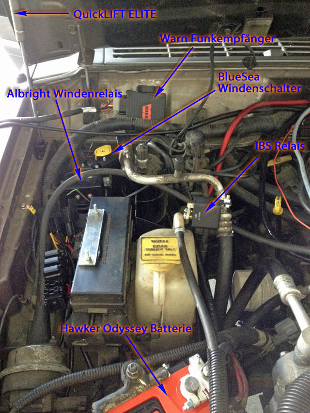

Hab ich bei mir drin, funktioniert sehr fein.
Lass dich von dem "Poser"-Gequatsche nicht beirren, das Teil kommt aus dem Bootsbau und funktioniert bestens. Ich zerre mir doch kein 50mm² Kabel in´s Cockpit, ich fahr doch keinen Traktor. Ich brauche meine Winde selten, dann schalte ich sie gezielt ein. Zum Thema "mechanischer Schutz" - der ist ebenfalls gegeben, am Relais ist ein mechanischer Override-Schalter.
Verträgt sich auch bestens mit Warn Funkfernbedienung, Albright Windenrelais und IBS Doppelbatteriesystem.
