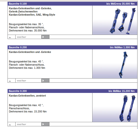

"Weitwinkel-Kreuzgelenke" gibts nicht.

wenn die ,,normalen,, kreuzgelenke bis 35° gehen..........
kann man gelenken mit grösserem winkel durchaus ,,weitwinkel-kreuzgelenk,, nennen............ Ja
aber du weist das natürlich besser.......... rotfl ist ja dein fachgebiet............ Hau mich, ich bin der Frühling
