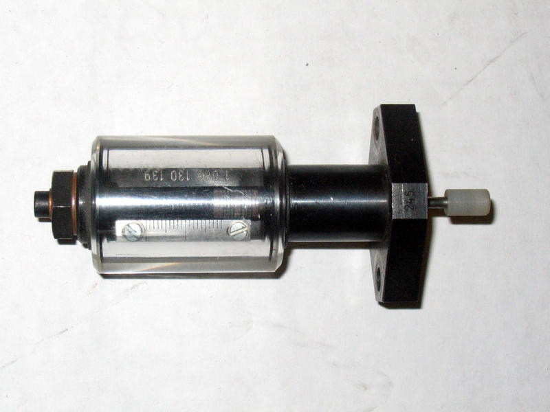

Wo um alles in der Welt seht ihr da weißen Qualm??? Obskur Obskur Das Ding qualmt Blau = Öl. Oder hab ichs mit den Augen?
Wenn Du unbedingt die ESP ausbauen willst, der SV kann in eingebautem Zustand getestet werden. Dazu brauchts das Bosch Spezialwerkzeug 1 688 130 139. Sollte jeder Bosch-Dienst haben...
