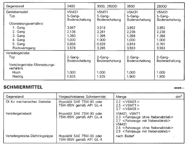

L040:
alle Benziner = 4,875
2.5 D : 2 türer 4.625 Modelle mit Verbreiterungen 4.875
4 türer 4,875 " " " 5.285
V20: 2.8 D 2türer 4,636
2.8D 4türer 4,900
2.5D 2türer 4,625 oder GLX 4,875
2.5D 4türer 4,875 oder GLX 5.285
3L 12 Ventil alle 4,875
3L 24 Ventil 4.636 oder GLX 4,875
3.5L alle 4,636
Gruß Mario

@ Gernot; Genau der Lange mit Verbreiterung hat 5,285 und der kurze ohne Verbreiterung hat 4,625. Das heißt eine Umdrehung vom VTG aus 5,285 Umdrehungen am Rad; und 4,625 Umdrehungen am Rad, somit sollte der 4,625 kürzer übersetzt sein? oder habe ich einen Denkfehler reingebracht?

BeitragVerfasst am: 07.11.2013 10:08:18    Titel:
Ja, Denkfehler Winke Winke
Kürzere Achsen bedeutet höheres Übersetzungsverhältnis ins Langsame.
Kleinere Geschwindigkeit, mehr Drehmoment und Zugkraft.
