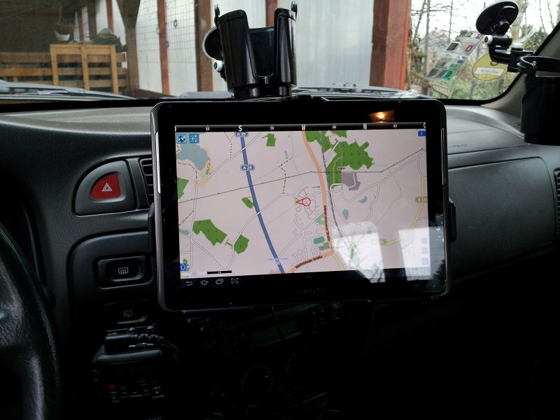

Nutze ein Samsung Tab 2 mit nem Brodit Halter
http://www.telefon.de/produkt.asp?gruppe=110_119040_1001991&products_id=101083
in Verbindung mit einem Fotostativgelenkfuß für 2 kg
Das Interne GPS arbeitet hier in D sehr gut. Für die Strasse habe ich Navigon App, Offroad war GPS Mate angedacht. Aus gesundheidlichen wurde das Mate noch nicht genutzt bzw getestet.

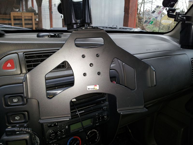

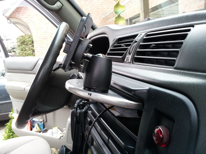

PatrolY61 hat folgendes geschrieben:
Wenn ich mal fragen darf: was ist denn das für ein Platte, die du für die Montage nutzt? Sowas schwebt mir nämlich auch vor, um das Tablet von der WSS wegzubekommen.
PatrolY61
Wohnort: Rastede/Hahn
BeitragVerfasst am: 17.12.2013 21:34:07    Titel:
8mm Alu. Etwas overdress, aber was anderes hatte unser Dorfschlosser nicht da. Man kann zumindest eine vernünftige Rundung schleifen um keine scharfen Kanten zu haben. An das Staufach des Patrol Amaturenbrett angepasst.

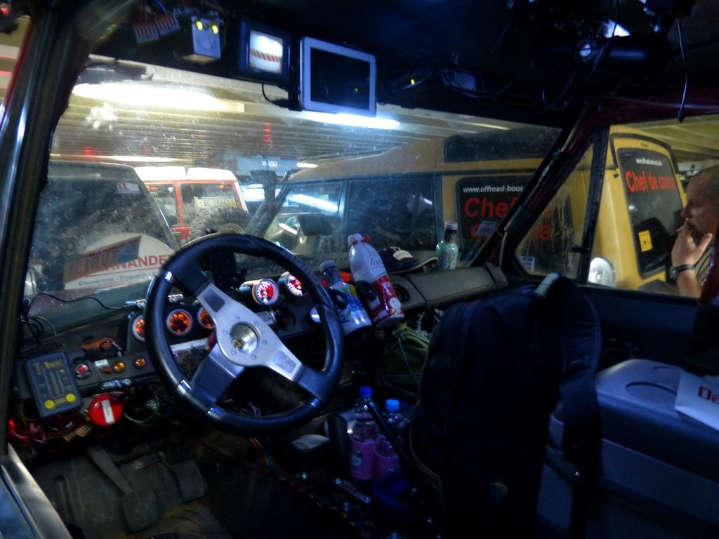

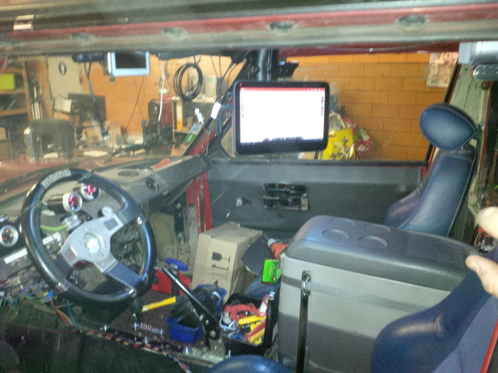

Da ich mich derzeit auch mit diesem Thema beschäftige stelle ich mal die Frage nach der Displaygröße. Welche macht Sinn ?
Alex
BeitragVerfasst am: 17.12.2013 21:43:39    Titel:
13" direkt vorm Kopf Vertrau mir
Dazu nochmal 7" über der Windschutzscheibe.
BeitragVerfasst am: 17.12.2013 22:10:51    Titel:
Alux hat folgendes geschrieben:
Alex
Strasse reichen mir 5"
offroad: je größer desto besser, Grenzen sind eben die sichere Befestigung und der Platz im Auto, 7" find ich ganz gut, manchmal ists mir zu klein, aber man kann nicht alles haben ist eben ein Kompromiss
Alux
1. Opel Frontera lang
BeitragVerfasst am: 17.12.2013 22:21:33    Titel:
@ Flashman
Sind das Hello Kitty Flaschenhalter ? Wenn die meine Mädes sehen muß ich die auch einbauen.
Alex
BeitragVerfasst am: 17.12.2013 22:28:13    Titel:
Noch schlimmer. Das sind Hello Kitty Stiftebecher, die ich zu Flaschenhaltern am Tag der Abfahrt umfunktioniert hab. Jeder spricht mich seither darauf an Ok, ich geh dann lieber
Alux
BeitragVerfasst am: 17.12.2013 22:35:22    Titel:
Kopf hoch, ich hab gerade herzlich gelacht und finds gut.
Danke für die Fotos. 7 Zoll allein wird denke ich zu klein sein.
Neben dem kleinen, ist das ein Monitor für die Rückfahrkamera ?
Alex
BeitragVerfasst am: 17.12.2013 22:54:46    Titel:
Ja genau. Wobei das nicht nur Rückfahrkamera ist, sondern generell der Videorückspiegel.
