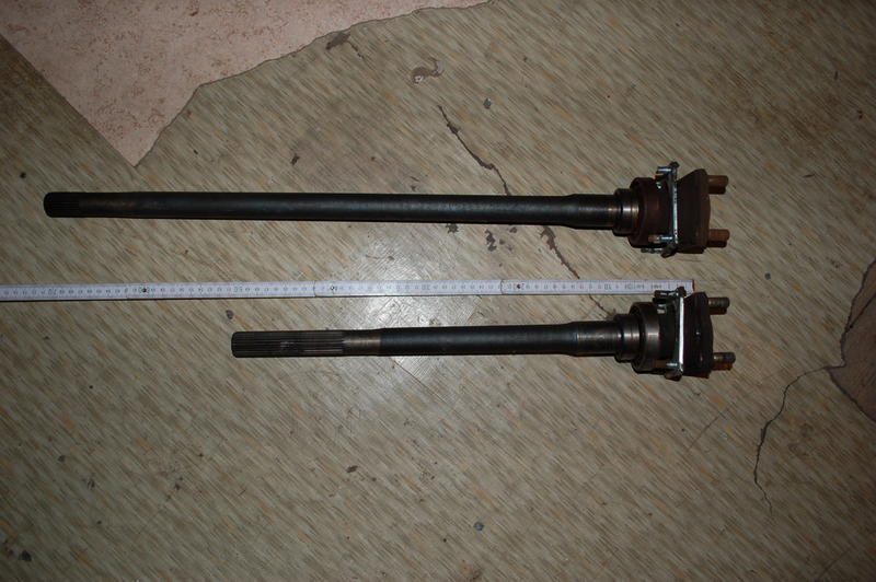

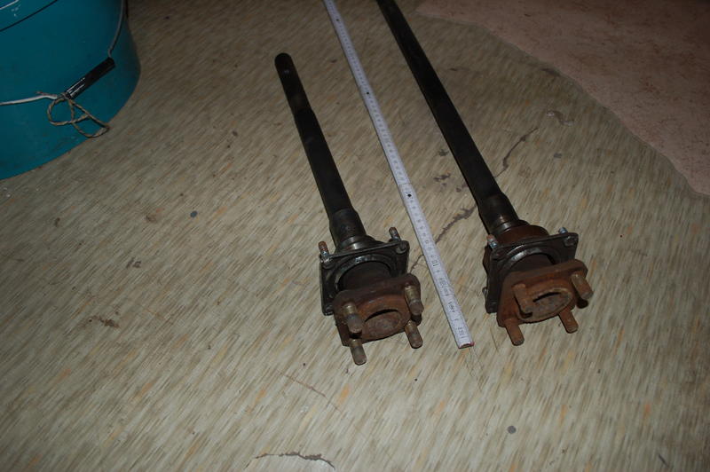

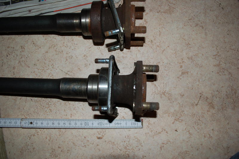

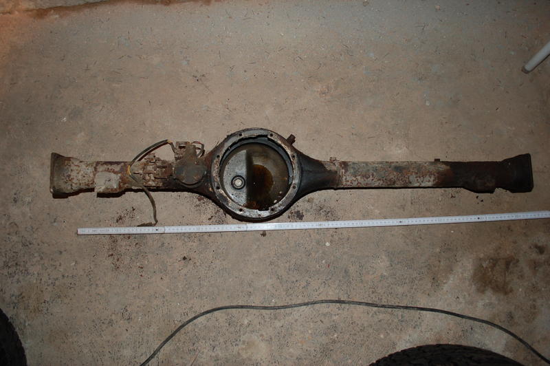

BeitragVerfasst am: 10.01.2014 18:18:31    Titel:
Die Steckachsen lassen sich relativ leicht aus dem Achskörper ziehen. Die Lager sind per Flanschblech an den Achskörper befestigt. Das Lager wird auf die Steckachse aufgeschrumpft. Das habe ich noch nicht selbst gemacht, also keine Ahnung wie, ist für Dich aber auch nicht relevant.
Die beiden Steckachsen:
Flanschblech zur Lagerfixierung:
Der Achskörper:
Der Achskörper:
Der Achskörper hat übrigens eine Länge von 111 cm, d.h. bei einer Gesamtlänge der Achse mit Steckachsen von 125 cm schauen die Steckachsen ca. 6 cm an jedem Ende über.
Falls Du noch Fragen hast, melden! Winke Winke
