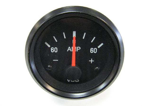

hast schonmal ein Auto mit Ampermeter gehabt?
das zeigt dir selten mehr als 5 A an wenn die Batterie voll ist
und selbst ne leergeorgelte Batterie wird nach der Starthilfe nur kurz mit 50 A geladen, dann wird gleich wieder zurück geregelt

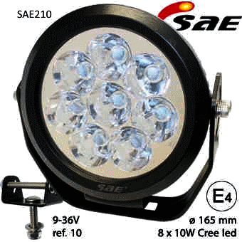

Ich hätte eine Idee, schau doch einmal im Internet nach ECE LED Scheinwerfer, die auch als Fernscheinwerfer zugelassen sind. Die Preise sind auch nicht mehr so utopisch wie früher.
Die meisten LED Scheinwerfer, von div. Anbietern kannst Du NUR als Arbeitsscheinwerfer (mit Schalter) benutzen.
