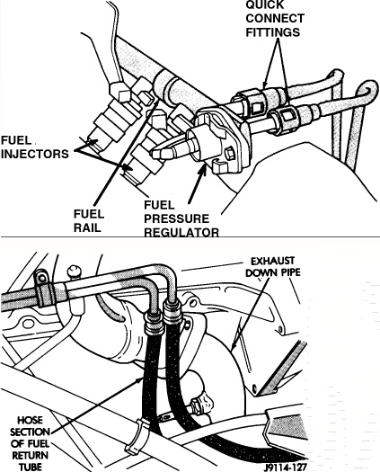

Das Werkstatthandbuch liegt direkt hier neben mir. Der Regulator sitzt direkt am Rail, verbunden über Edelstahlflex-schläuche und Schnellkupplungen:
Das Druckprüfventil sitzt direkt im rail, ja. Ja

Vor Facelift. Aber laut Ersatzteilliste gilt der Regler im Rail von 1993 bis 1998 Unsicher
Ich glaub Dir das ja auch - Da wird sich vielleicht wirklich mal was verändert haben.
Aber witzigerweise sind wir weg vom Thema, weil es ja um einen XJ ging. Und da weiss ich es eigentlich nicht. Das WHB sagt aber zumindest zum 4.0l Reihensechser im ZJ Baujahr 1993, dass es einen Rücklauf gibt.

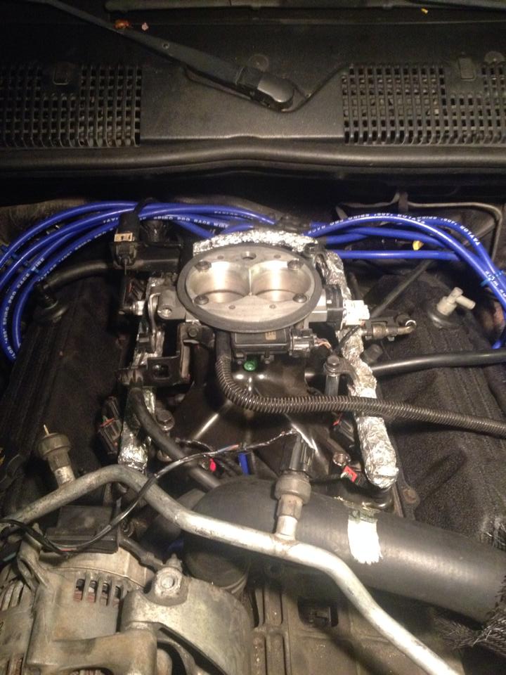

Bei mir am 5,9er kommt da nur 1 Schlauch an, kein Ventil kein nix :/

Ist doch alles richtig, man sieht rechts auf dem Bild wo die Spritleitung kommt zum Benzinrohr und daneben ist das Ventil zum Druck messen des Kraftstoffes.
Ich kenne nur diese ausführung.
Warum ist das Benzinrohr mit Alufolie umwickelt?
Deine Zündkabel sind auch nicht richtig verlegt, die können sich gegenseitig stören.

Is nicht mein Motorraum, das kam eben auf FB rein in der 5,9er Gruppe :)
Was der 5,9er im vgl. zum 5,2er nicht hat ist eine Rücklaufleitung und dementsprechend auch kein Regelventil am Rohr - Dies zu stützen galt eben jenes Bild, äh. :)

So sieht es im 5,2 auch aus, da ist kein unterschied zum 5,9 oder 5,2.
So wie ich sagte, ist bestimmt was Andreas beschrieben hat ein vor Facelift.
Danach wurde es so gebaut wie bei dir auf dem Bild.
