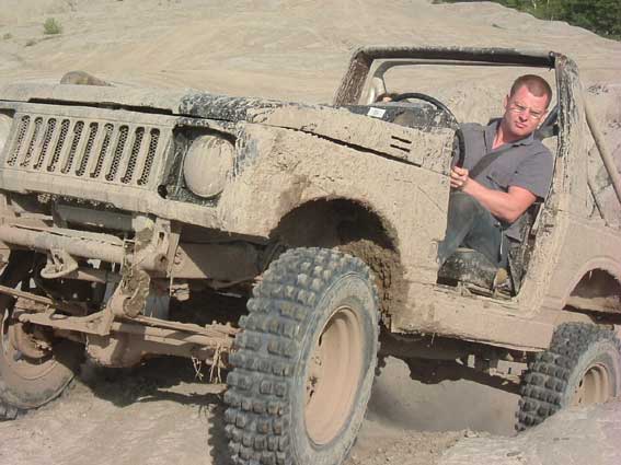

hast du diese?
sind das Kobra Trac?

Waren auf den LJ, im Durchmesser ca. wie die 235/25 aber nicht ganz so breit. Die Reifen die ich hatte waren schon etwas älter und waren Black Diamond Bronco. Das Profil gibt es aber heute noch.
