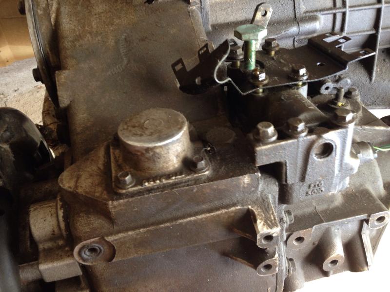

BeitragVerfasst am: 29.07.2014 08:14:22    Titel:
Ich hole das nochmal hoch.
Also hat jedes Disco VTG eine Sperre oder nicht ?
Wie erkenn ich das ?

BeitragVerfasst am: 29.07.2014 09:00:43    Titel:
Disco I hat immer Sperre, DiscoII bis 6/2000 danach wurde sie nur bei Bestellung eingebaut.
Ob Sperre eingebaut ist, sieht man an dem Bolzen der nach oben aus dem VTG rausschaut, ist er da, ist Sperre eingebaut.
An dem Bolzen ist M8 Gewinde und ne Mutter mit SW 13. Damit wird die Lasche befestigt in welche das Hebelgestänge zur Sperrenbedienung eingreift. So kann man mit einem 13er Schlüssel die Sperre einlegen, wenn keine Bedienhebel da sind.
Cheers
GSMIX

BeitragVerfasst am: 29.07.2014 14:44:12    Titel:
Wenn ich das richtig sehe, hat das VTG eine Sperre ?
MfG

BeitragVerfasst am: 29.07.2014 14:54:43    Titel:
Das siehst Du richtig, da wo der gelbe Farbklecks dran ist.
Cheers

BeitragVerfasst am: 29.07.2014 15:12:06    Titel:
okay super dank YES
