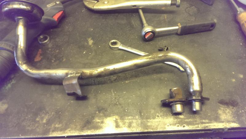

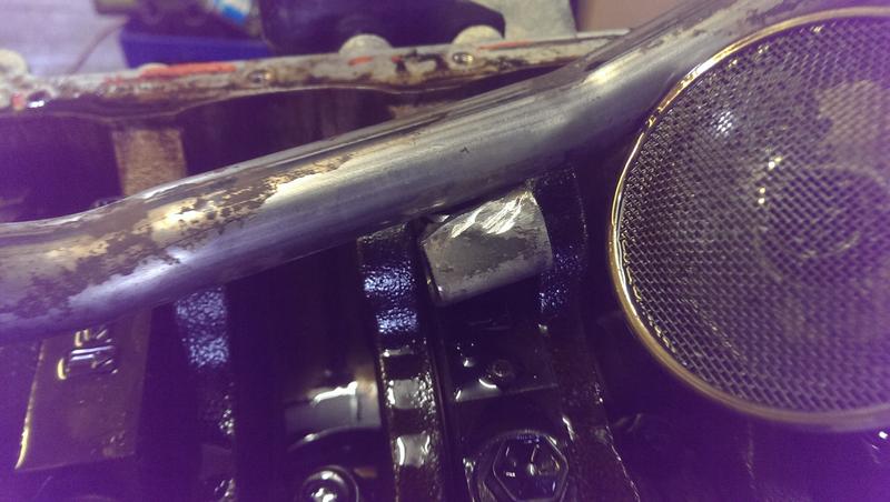

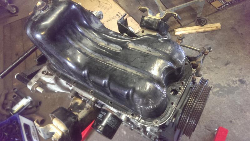

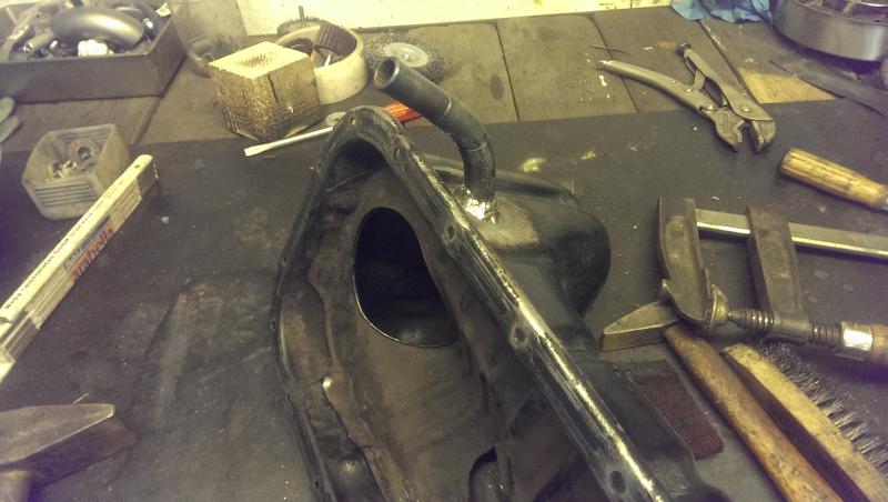

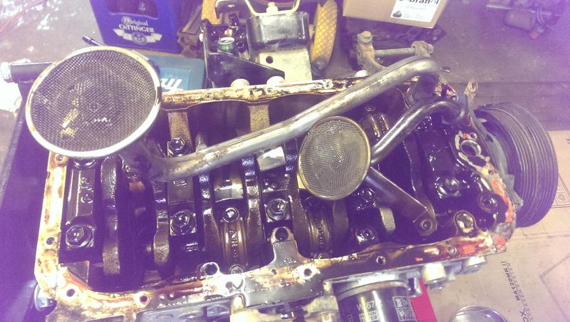

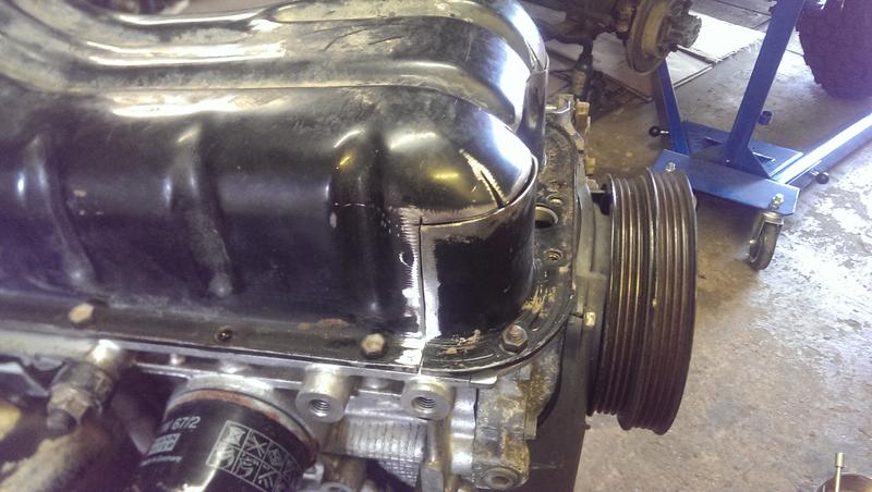

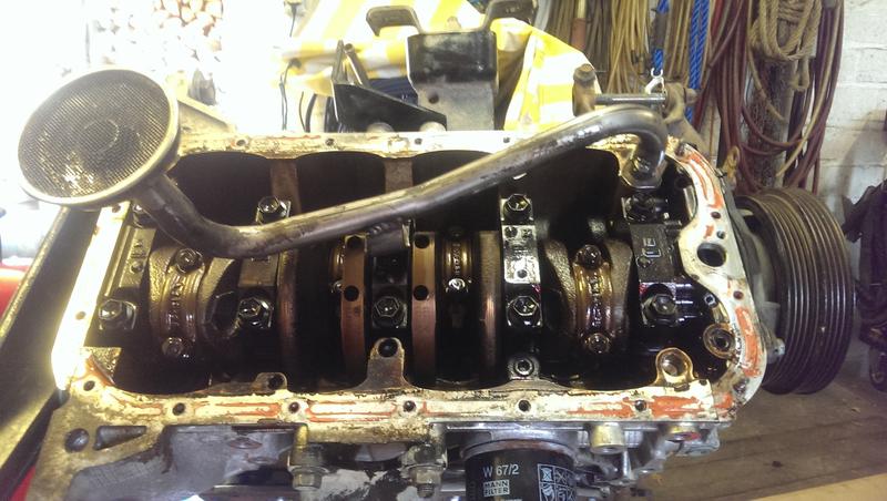

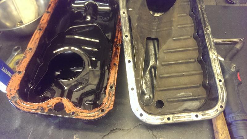

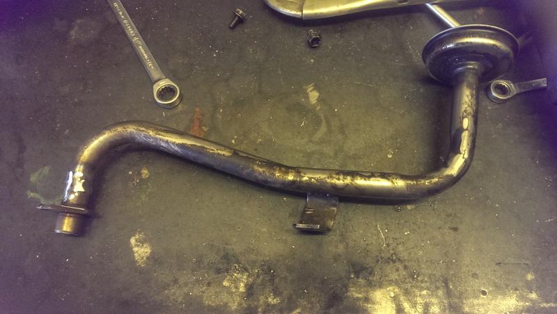

Sooooo, ich war heute wieder ein wenig fleißig und habe mich mit der Ölwanne / dem Ölansaugstutzen auseinandergesetzt, denn die mussten noch ein wenig modifiziert werden. Es hat allerdings etwas länger gedauert als Anfangs gedacht, da die Ölwanne vom 1.6er Motor wegen der Position des Ölsumpfes nicht genutzt werden konnte und in der Ölwanne vom 1.3er die Auspaarung für den Kurbelwellensensor fehlte:
BTW: Weiß vielleicht zufällig jemand, ob der 1.3er Einspritzermotor vom Suzuki überhaupt einen Kurbelwellensensor besitzt? Ich konnte keinen entdecken und da der Motor ja nur eine einzelne Einspritzdüse vor der Drosselklappe besitzt, könnte er ja vielleicht sogar drauf verzichten.
Das ganze customizen hält irgendwie schon auf, aber es soll ja schließlich am Ende auch ordentlich werden gell? Hau mich, ich bin der Frühling
So jetzt ist erstmal Feierabend für heute.
Beim nächsten Mal muss der Motor aber dann wirklich in die Karre und dann ab an den Turbokrümmer! Ja

1,3er (G13b) hat keinen Kurbelwellensensor! nur nen Hallgeber im Zündverteiler für die Zündung! Winke Winke

BeitragVerfasst am: 16.08.2014 05:15:03    Titel:
Ersetze gleich den O-Ring am Öl Schnuffel.
Sonst zieht er dir darüber Luft.
Ist mir schon mal passiert.

BeitragVerfasst am: 16.08.2014 10:03:18    Titel:
sitzt da der Kurbelwellengeber?
Und wieviele Zähne hat das Geberrad? kannste das direkt weiterverwenden, oder muss da was geändert werden?
Hast du vor, auch einen Nockenwellenwinkelgeber zu verwenden?

BeitragVerfasst am: 16.08.2014 20:57:55    Titel:
Jo danke für den Tip, der O-Ring sah zwar noch ganz gut aus, aber dann werde ich den wohl mal vorsichtshalber tauschen

BeitragVerfasst am: 16.08.2014 21:14:27    Titel:
Marlo hat folgendes geschrieben:
Ja genau da sitzt der Kurbelwellengeber. Dass war auch der Grund weshalb ich die Ölwanne so umständlich anpassen musste, da ich diesen mitsamt dem Geberrad weiterverwenden wollte.
Das Geberrad hat normalerweise ein definiertes Muster, anhand dessen das Steuergerät die Position der Kurbelwelle errechnen kann. Wie man dieses dem Steuergerät genau anlernen kann, muss ich noch herausfinden.
Die Position der Nockenwelle ist zumindest für einen Saugrohr-Einspritzermotor nicht zwingend notwendig und wird eher für Direkt-Einspritzermotoren benötigt daher lasse ich den erstmal weg.
