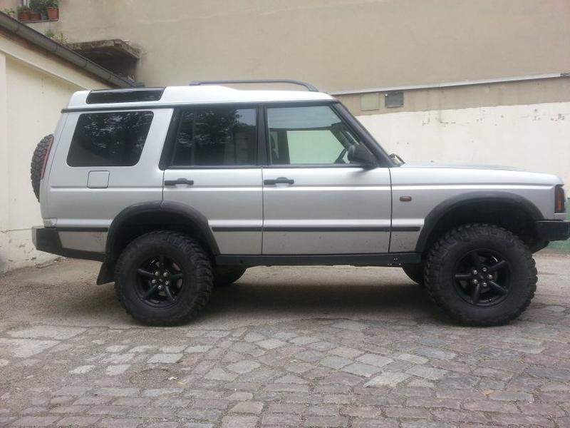

ach ja, schöner Disco. Was ist das für eine Reifengröße? Wieviel höher bist Du damit?
shivasdance
1. Disco2a alive Grüne Plakette - 20 Jahre alter Benziner oder wie ist das zu verstehen :-) ?
BeitragVerfasst am: 29.09.2014 12:33:00    Titel:
halte mich aus diesen diskussionen eigentlich heraus weil ich meinen disco erst seit 11 Jahren fahre...... Love it
265/75/16
H: detroit locker
v: truetrac
m: ashcroft ATB
RTE + 3 ( ca 12 cm)
king shocks
etc etc etc...

YES
Hast du noch ein Bild von der Seite? 12cm? Respekt
Danke übrigens noch mal für die vielen geduldigen PN's damals! Hat geholfen. Bei 5cm bin ich jetzt auch.

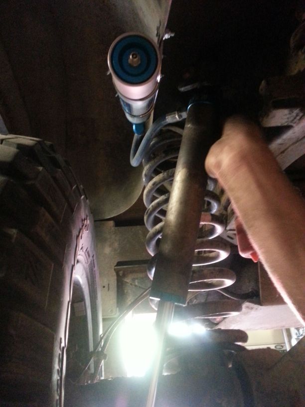

Nur das mit den Kingshocks musst du mal näher erläutern. Bei denen finde ich nämlich nichts direkt passendes mit Ausgleichsbehälter.

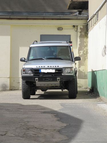

@ alpinist:
meine empfehlung wenn du das ganze auch eintragen willst:
ome +2 fahrwerk ( gutachten kannst du von mir per pdf bekommen)
245 er MT Reifen
265 mit +2 fahrwerk ist bei einem facelift sehr knapp. reisst dir die innenverkleidung der kotflügel raus
und beim einfedern rubbelt der mt an der stoßstange. aber da gibt es auch lösungen
bei 265 er und td5 wird es ab ca. 100 km/h sehr zäh.......mit der beschleunigung
falls du fragen hast antworte ich dir gen per pn

auf meiner teststrecke berlin - krim ( 2100 km ; davon ca. 1000 km ukrainische landstraße) in 26 - 28 stunden waren das die ersten schwingungsdämpfer die nicht schlapp gemacht haben .

Danke!
Könntest du mir vielleicht noch sagen, welche genau das sind? Ich Steig da noch nicht ganz durch, was für den D2 passen könnte. Für den D1 gibt's ja zig Plug n Play Lösungen.

@ alpinist: habe noch eins vergessen. bau deine vordere kardanwelle auf abschmierbare Keuzgelenke um. dies ist ein "muss "bei höherlegung d2. die orginal kardanwelle vorn hat dauerfüllungen die nicht von dauer sind.......falls du dazu fragen hast pn oder per email.
@ werderfelser: von der stange gibt es da nichts. die länge mußt du ausmessen. dann hast du noch die probleme mit der befestigung vorderachse unten und hinten rahmen oben......die vorderen dome sind auch zu schwach... als anhaltspunkt für eine 2-3 zoll höherlegung sollte die ausgezogene länge der schwingungsdämpfer ca. 57-58 cm sein. das enstspricht bei king mit 2 zoll body 8 inch travel. dann mußt du dir noch gedanken über die grundabstimmung der dämpfer machen...... am besten alles wieder per pn
