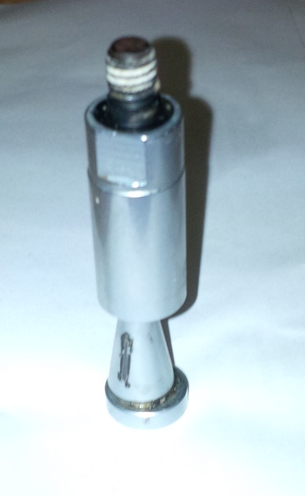

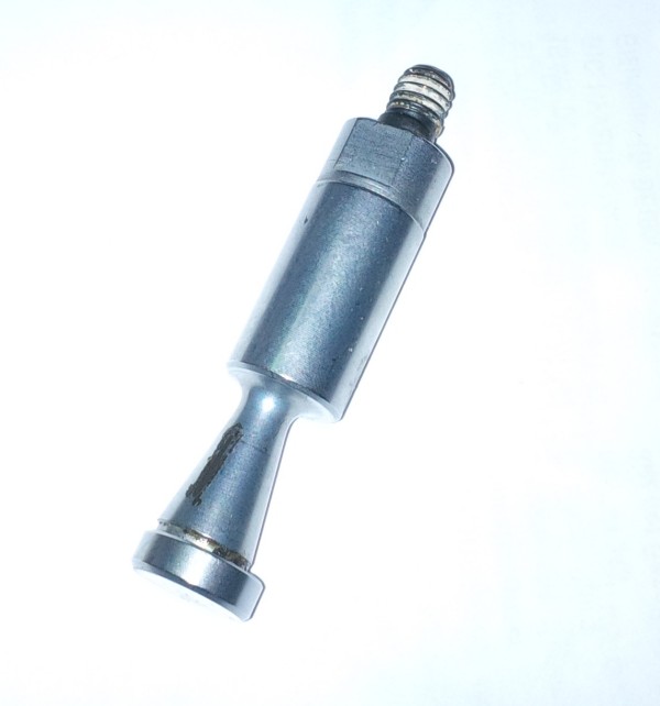

Doch, da hat Arlo wirklich recht. Der Kegel ist ein perfekter Kegel und nur exzentrisch aufgesetzt. Der Fuß (Nullstellung) wiederum ist rund, aber nicht mehr relevant. Dahingehend sind einem beim Nachbearbeiten für bestimmte "Wunschkennlinien" Grenzen gesetzt. Mein nachgerüsteter Pin hat eine steilere Steigung.
Hier Bildmaterial. War kurz in der Werkstatt und habs mal eingepackt.
Jetzt steh ich etwas auf der Leitung.
Wozu die Exzentrik,wenn sich nur gleichbleibend die Einspritzmenge verschiebt?
Da kann ich doch die Grundmenge erhöhen und habe den gleichen Effekt. Obskur
autoteam-essen.de
BeitragVerfasst am: 25.11.2014 22:22:55    Titel:
In Verbindung mit der Grundmengenshraube, kannst Du schon mehr bewirken - Und zwar durch Änderung der Vorspannung der Feder. Das sind ne Menge Parameter. Sagen wir mal, du drehst das Sternrad ein. Dann hat die Feder weniger Vorspannung und Du hast bei weniger Ladedruck schon mehr Diesel. Oder Du drehst den Pin auf Maximum und spannst die Feder mehr vor, dann hast Du die erhöhte Einspritzmenge erst bei höherem Ladedruck - Was ein sauberes Setup für ein Ladedruckerhöhung wäre. Rein mit der Mengenschraube ists nicht sauber gelöst.

BeitragVerfasst am: 25.11.2014 22:36:54    Titel:
Das hängt mit der Exzentrizität des Kegels zusammen.
Wenn der über die Membran verdreht wird, kann der für die Einspritzmenge zuständige Versteller eher weiter ausfahren.
Daher hatte auch noch nie jemand darüber berichtet, dass eine 3/4 oder ganze Umdrehen des Drusels Kern bilden würde.
Nach spätestens 180° kehrt sich die Verstellerei wieder ins Gegenteil.
Vorteil dieser Konstruktion: es kann nachjustiert werden! YES
Nachteil: der Verlauf der Mengenanhebung wirkt konstant über den gesamten Ladedruckbereich. Obskur
