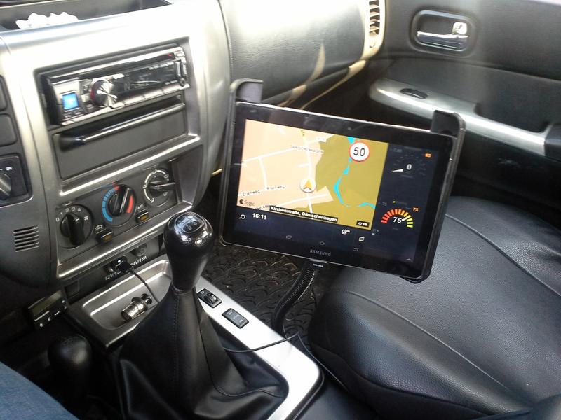

Mein Galaxy Tab hängt am original Ladekabel mit Tchibo USB Adapter im Zigarettenanzünder und das funktioniert....
Für die Befestigung hab ich den rammount-Schwanenhals.....

BeitragVerfasst am: 17.12.2014 00:27:24    Titel:
Den zum anschrauben, unten an der Sitzschiene befestigt und oben dann die universale runde Aufnahme wo der Tablethalter dran kommt

Schaut stabil aus, wie verhält sich das denn im Gelände?

@ Schlicksurver, mangels Gelände im Kieler Umland konnte ich das noch nicht testen, wird Mitte Februar in Polen nachgeholt, der Hals ist aus ca 10mm Aluvollmaterial, also kein Wackelkram...
