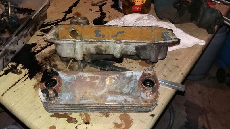

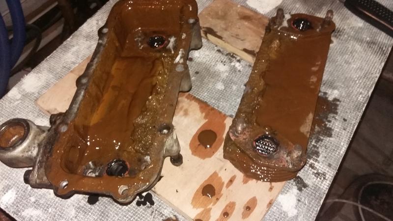

BeitragVerfasst am: 22.10.2015 11:54:27    Titel: Ölkühler versifft aber wie neu
Das war dann nix...
Dichtungen bestellt, nicht gekommen.... nochmal bestellt, nicht lieferbar! Klasse...
Wir haben ja früher sowas auch selbst geschnitzt, also abbauen.
Schon beim Lösen der oberen fetten Hohlschraube (aua war die fest) am Zylinderkopp kam Wasser....
War also klar, dat isset nich.
Ölkühler trotzdem ausgebaut, watt n Siff
Nun sieht er fast aus wie neu....
Das Problem wird irgendwo an der Stirnseite des Koppes liegen, vamos a ver.
