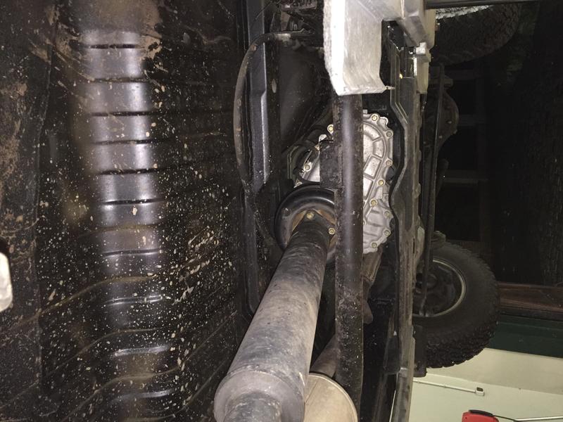

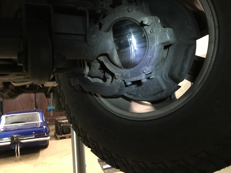

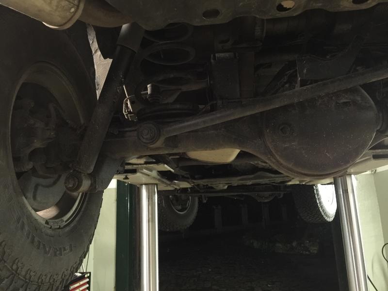

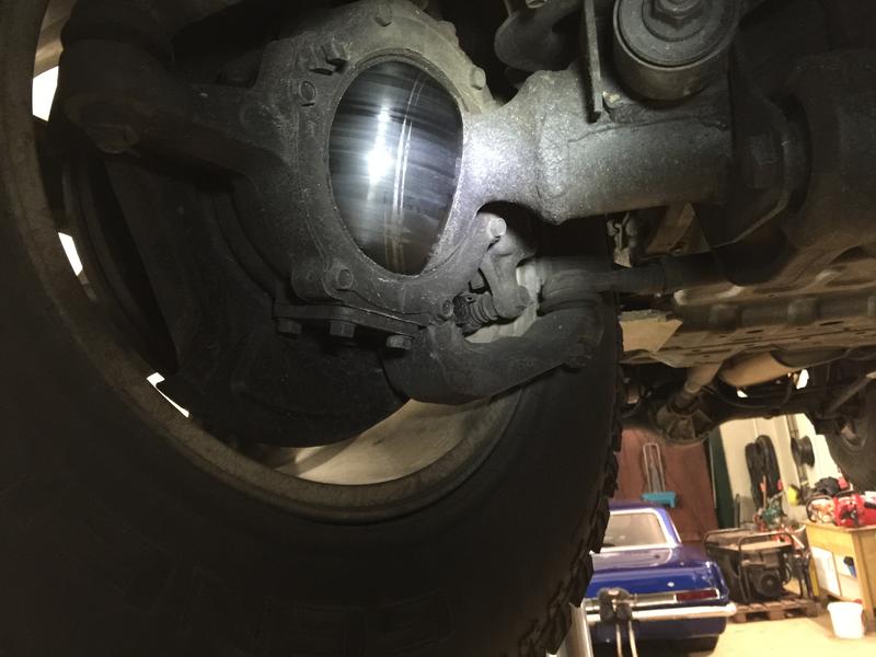

Habe vorhin mal mein Patrol abgeschmiert.
Hab ganze 3,5 Kartuschen gebraucht Nee, oder?
Die Bilder sind davor gemacht Supi
Was meint ihr sonst zum Unterboden ? Fällt euch irgendwas auf ?
Unterbodenschutz habe ich natürlich auch abgebaut, um auch den vorderen Teil der Kardanwelle (2Nippel !?) abzuschmieren

Äh, was gibt es am Patrol alles abzuschmieren, außer die Kardanwellen? Unsicher

Nix Smile Smile

Spurstangen, Blattfedern Heiligenschein

Aber sind die Spustangen auch abzuschmieren ?? Unsicher

Joa die Kardanwelle + Spurstangen...
Kardanwelle muss ich bei mir mal komplett abnehmen, da mir der Schmiernippel abgebrochen ist Hau mich, ich bin der Frühling

Am 61iger gibt es nur an den Kardanwellen Schmiernippel.
Am 160iger war der Umlenkhebel der Lenkung, die Spurstangenköpfe, Federgehänge am Rahmen und Kardanwellenausgleich/ Gelenke abschmierbar.
