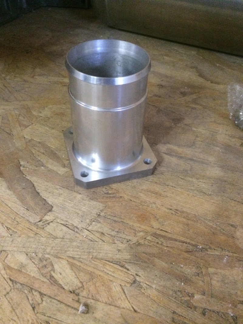

Die geschweißten AGR-Hülsen sind allesamt der größte Billig-BLING-BLING-Schrott. Ich habe nie was anderes montiert als die gefrästen AGR-Hülsen aus ALU.
Da passen dann noch die Originalschrauben und wenn das AGR-Plättchen 5mm dick ist, wird es auch mit den Originalschrauben dicht, ohne Gebastel, was selbst dem blindesten TÜV-Prüfer auffallen würde (das gilt auch für die geschweißten Hülsen von der Insel)

AGR ist schnell gemacht, ich denke den Beitrag hier zu schreiben dauert genau so lange wie die Arbeit.
Das mit dem grünen Punkt (links im Bild) ist die AGR Hülse vorne rechts am Motor (in Fahrtrichtung) Wenn man das Motorcover abschraubt (SW 13) kommt es zum Vorschein.
Das sind die beiden AGR-Regelventile im Defender Td5 im Disco II sehen die genau so aus. Bis MY 2001 gibts nur ein Regelventil. Die kann man abbauen oder einfach dran lassen.
von da bekommen die AGR-Ventile ihren Unterdruck
Das Wellrohr mit dem rostigen Flansch kommt ab (5er Imbus-Schlüssel) Am einfachsten montiert man an diese Stelle das AGR-Plättchen.
Das Drosselklappengehäuse ist mit 4 x6er-Schrauben befestigt (SW 8) Am einfachsten gehts mit der 1/4 " Ratsche mit 150mm Verlängerung und 8er Nuss) Am sinnvollsten fängt man mit der am schwierigste zu erreichenden Schraube an (innen unten quasi 4 Uhr)
Wenn das Gehäuse ab ist, kann man die Dichtung entfernen, geht am einfachsten mit einem Futtermesser falls sie festklebt.
So siehts aus wenn das AGR-Gehäuse raus ist, die Schlauchschelle hat SW 6 Winke Winke
Hülse mit Dichtung montieren, zuerst die 2 oberen Schrauben ansetzen, damit die Dichtung nicht verrutscht. Dann alle 4 Schrauben einsetzen und erst dann alle 4 kreuzweise anziehen (mit Gefühl)
Die beiden verkupferten Imbusschrauben vom Wellrohrflansch, säubern und mit Antisize-Paste einschmieren
und montieren.
Den Gummianschluss der Unterdruckversorgung abziehen
Den Gummiflansch an der Stelle wo der Versorgungsschlauch zum AGR-Ventil ging mit einer passenden Schraube verschließen
(Blechschraube 4,2 x 18 o.ä.)
und wieder montieren (sonst hat man keine Bremskraftverstärkung mehr)
Das bleibt über:
Der Schlauch ist zur Belüftung der AGR-Ventile gedacht und geht zum Luftfilterkasten, wenn man den Schlauch entsorgt, sollte man das Loch am Luftfilterkasten verschließen.
Fertig.
Alle Info´s ohne Gewähr und wie heißt es so schön "Nur für Wettbewerbszwecke!!!)
