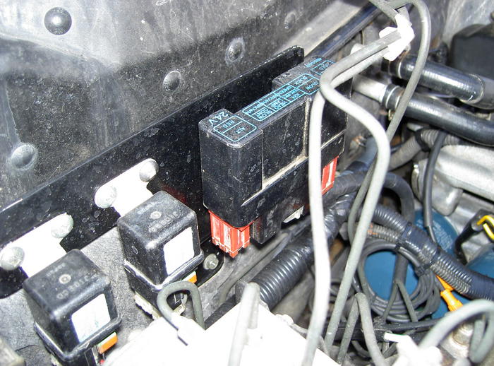

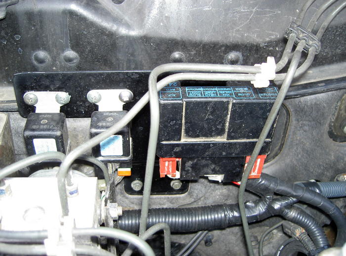

BeitragVerfasst am: 19.03.2016 15:15:27    Titel:
Die sind echt unterschiedlich?
Ich dachte nur der Deckel.
Wieder was gelernt.
Der abgebildete Sicherungskasten ear vom 24Volt Spenderfahrzeug.

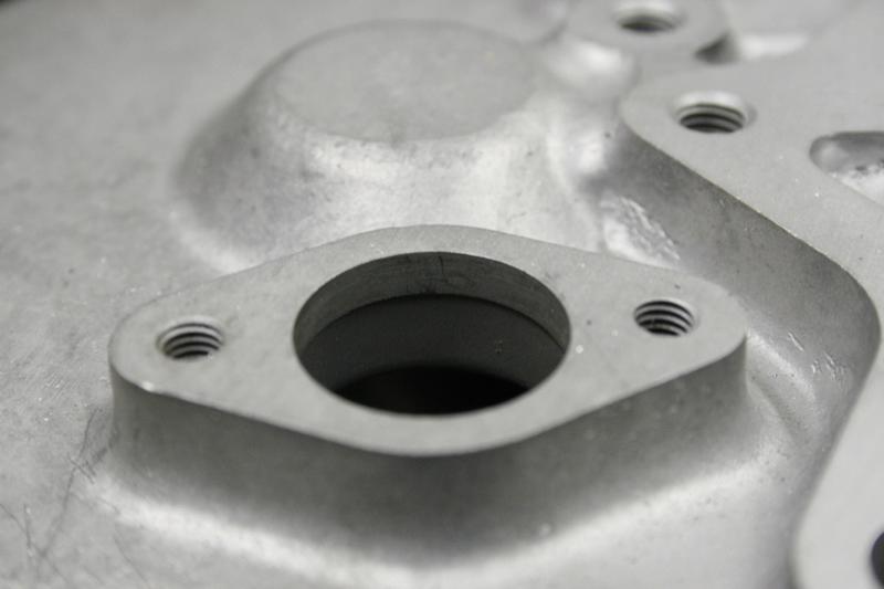

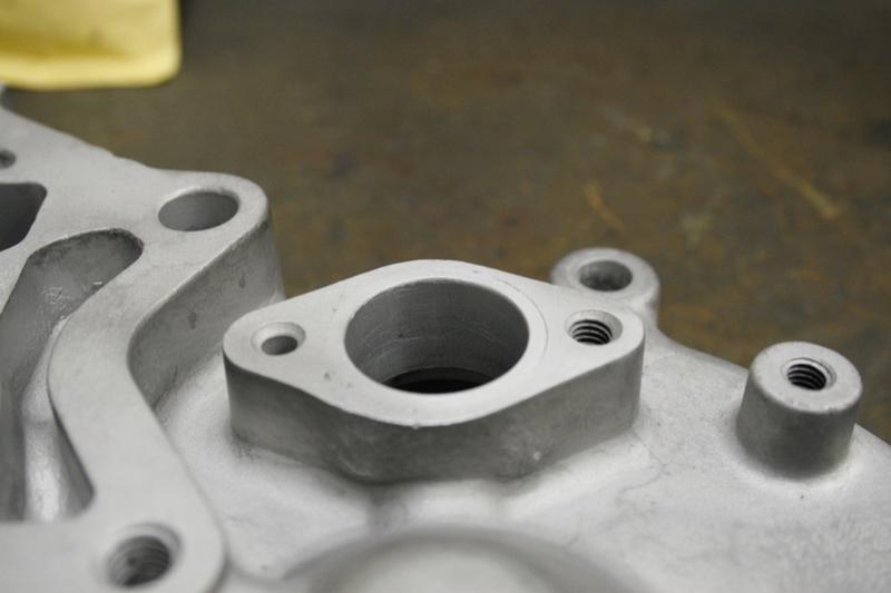

Ein Problem hast du aber noch.
Wenn du einen originalen TD42T 24V auf 12Volt umbaust.
Der Drehzahlgeber vom Turbo tastet das Zahnrad an der Pumpe ab. Und zwar jeden Zahn!
Dein 12Volt Tacho benötigt aber 3 Pulse pro Umdrehung! Also musst du einen neuen Drehzahlgeber kaufen und ihn im Bereich der Nockenwelle stirnseitig montieren.
Dazu gibt es eine Bohrung, die aber nicht richtig abdichtet.
Und wenn dein Motor zu neu ist, ist die Bohrung noch gar nicht vorhanden, wovon ich ausgehe, da du an der Lichtmaschine keine Vakuumpumpe hast.
Wenn das so ist, muss der Deckel runter und gebohrt und eventuell mit einer Buchse versehen werden.
Hier sieht man das Problem von meinem Stirndeckel.
Der O-Ring vom neuen Geber fällt hinter die Passung und dichtet nicht ab.
Es hilft nur eine Buchse einzupressen, die mehr Fläche bietet.
