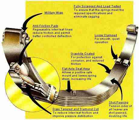

BeitragVerfasst am: 05.09.2006 15:46:54    Titel:
Wenn ich mich recht entsinne, so war es bei meinem OME-Fahrwerk so beschrieben,
das die Anti-Friction-Pads* gegen dickere sogenannte Trimpacker ausgetauscht werden können um das Fahrzeug gerade zu stellen.
*siehe Bild
Gruß ........................
