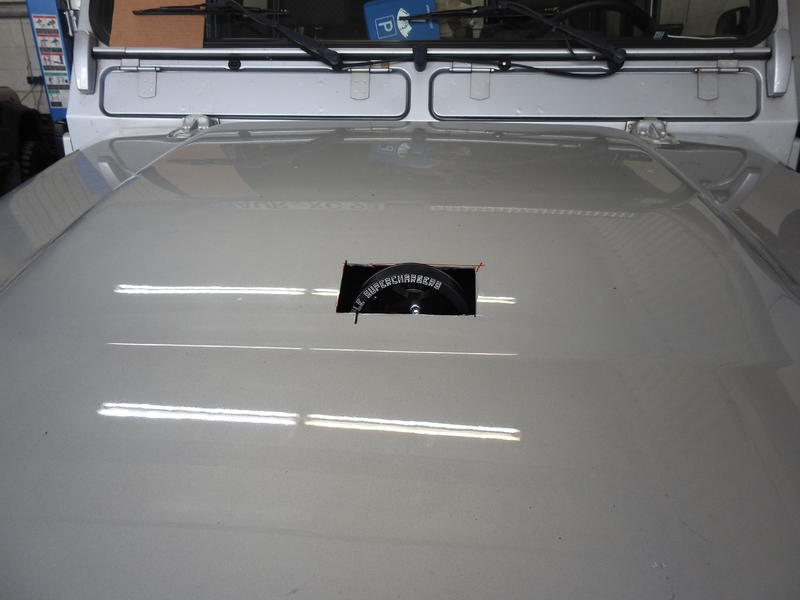

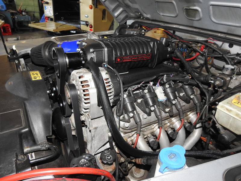

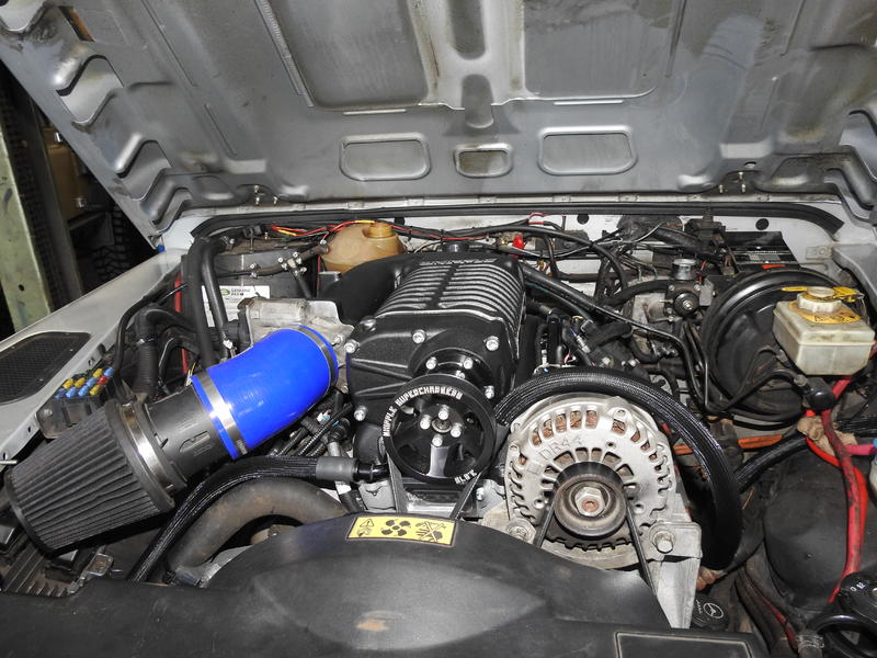

Zwei Tag programmieren haben endlich das gewünchte Ergebnis gebracht. Der Motor läuft wie er es soll. Jetzt noch die Leitungen und Kabel richtig verlegen und der Probefahrt steht Nichts mehr im Wege.
Natürlich wurden die Bremsen (G 500) und das Fahrwerk (Reiger) angepasst damit das Auto auch auf der Straße bleibt.
Das Loch in der Haube werden wir natürlich auch noch abdecken. Diese Problem werden wir wohl auch noch lösen können.

BeitragVerfasst am: 16.07.2016 09:20:07    Titel:
Servus !!
G500 ????
MB bremsen an einem landy ????
wie passt den das zusammen ??
toll das er mal läuft.
dem kabelsalat im Motorraum würde ich in der tat noch ein bisserl liebe zukommen lassen.
Relais und sicherungskasten haben im motoraum von so einem Schmuckstück eigendlich nix verloren.
das zeug gehört in die rechte sitzbox.
schaut sooo irgendwie nicht so stimmig aus.
gibt's dann auch ein fahrvideo ??
das ding geht sicher wie der geölte blitz Heiligenschein Heiligenschein
gruss ,michi
Mog9
Wohnort: Schortens
...und hat diesen Thread vor 3586 Tagen gestartet!
BeitragVerfasst am: 16.07.2016 10:20:56    Titel:
Wir sind Pragmatiker und legen keinen Wert auf farblich abgesetzte Ziernähte bei den Sitzen.
"Form follows function" Das wichtigste ist dass alles funktioniert und dann kann man es optisch ein bischen anpassen aber die Technik gehört in den Motorraum und nicht in den Innenraum. Das ist der Platz für die Passagiere.
Wenn ich einen Fehler suche möchte ich nicht das ganze Auto zerlegen müssen weil alles versteckt verbaut wurde. Es muss genügen wenn die Motorhaube geöffnet wird.
Wenn der Umbau der Bremsen ein Problem darstellt sollte man den Motorumbau erst gar nicht in Angriff nehmen.
Der V8 sitzt ohne Kompressor schon eine Weile drin und das Fahrzeug wurde, auch im Zuge der Rahmenfestigkeitsprüfung, bei der Universität ausgiebigen Testfahrten gemäß den TÜV Richtlinien unterzogen und für gut befunden.

BeitragVerfasst am: 17.07.2016 14:51:16    Titel:
Servus
Was das Form folgt runktIon angeht bin ich ganz bei dir da aber elektrische Bauteile (cb. Relais ) sich nicht sooooo gut mit Wasser vertragen tendiere ich doch dazu diese Bauteile an geschützten stellen zu montieren.
DEr Motorraum eines 4x4 sollte eine gründliche dampfstrahlwäsche vertragen und DAS schließt dann halt die Montage von nicht gekapselten Relais eigendlich aus.
Mir ist schon bei den winden Relais nicht wohl aber die im sitzkasten zu montieren ist meist einfach zu aufwändig und wegen der Kabellängen auch nicht sinnvoll.
Mit sicherungskästen verhält es sich ähnlich , wenn die nicht wirklich gut gekapselt sind haben die eigendlich im Motorraum nix verloren.
Klar geht's auch mit einzeln an die spritzwand geschraubten Relais und baumarkt sicherungskästen aber bei SO einem aufwändigen Umbau sollte es dann nicht mehr auf die 10 Stunden mehr Arbeit und die 200 Euro für einen ordentlichen sicherungskasten ankommen.
Ihr montiert dem Auto ja auch keine bremszangen von einem Fiat UNO Heiligenschein
Alles in allem aber wieder mal typisch TIBUS Love it
