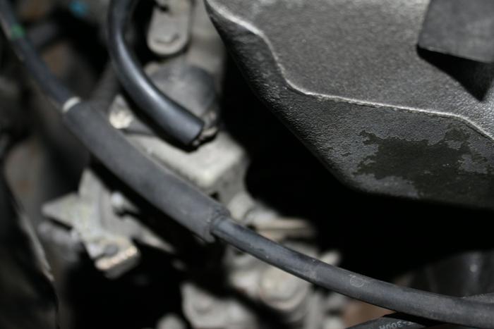

Bilders von der ESP waren fast unmöglich zu knipsen. Da ist ja mittlerweile wieder die Brücke drüber... (Bezüglich dem Poti...)

BeitragVerfasst am: 14.03.2010 19:08:27    Titel:

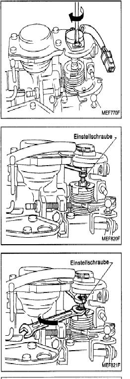

Mann siehts leider kaum. Könnte dies das Poti sein?
Ich such noch im WHB für eine Abbildung...

BeitragVerfasst am: 14.03.2010 20:13:49    Titel:
Könnte es dieses Poti sein?
Overflow
Wohnort: Planet Erde
BeitragVerfasst am: 15.03.2010 01:19:26    Titel:
Mit etwas Glück sehe ich den, vom dem ich die Info bezüglich des Potis habe,
die nächsten Tage nochmal. Dann werde ich ihm mal die Bilder aus dem WHB
zeigen und fragen, was da genau zu machen ist, ok?

BeitragVerfasst am: 15.03.2010 07:04:15    Titel:
Natürlich! Wär super Florian!
(Obwohl ich ungern an der Pumpe rumschraube) Aber wenn es klare Anweisungen gibt und nix schief gehen kann...
Grüße Chrigu
BeitragVerfasst am: 15.03.2010 18:07:42    Titel:
Wie schon gesagt!
Wir haben für den Japanischen TD42T kein WHB und keine Grundwerte was die AGR angeht. Für die 24volt Ausführung hab ich nichts gefunden. Ist sie ersteinmal verstellt und es funktioniert nicht, hast du unter Umständen ein Problem!
