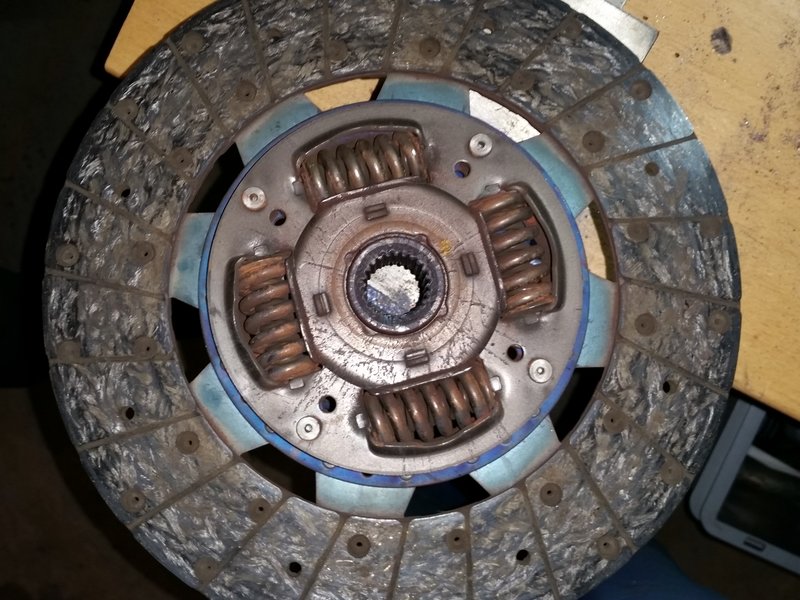

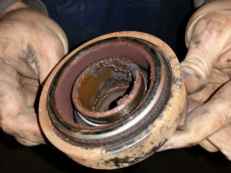

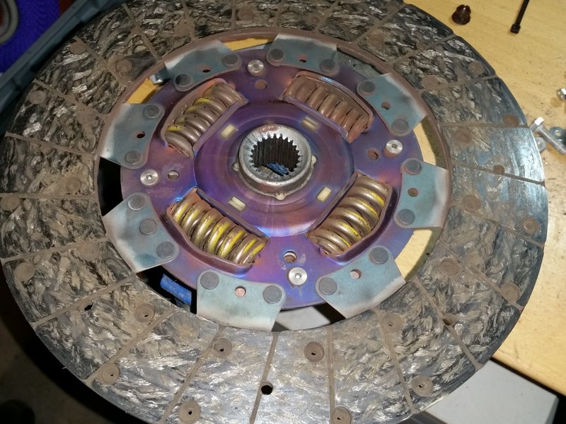

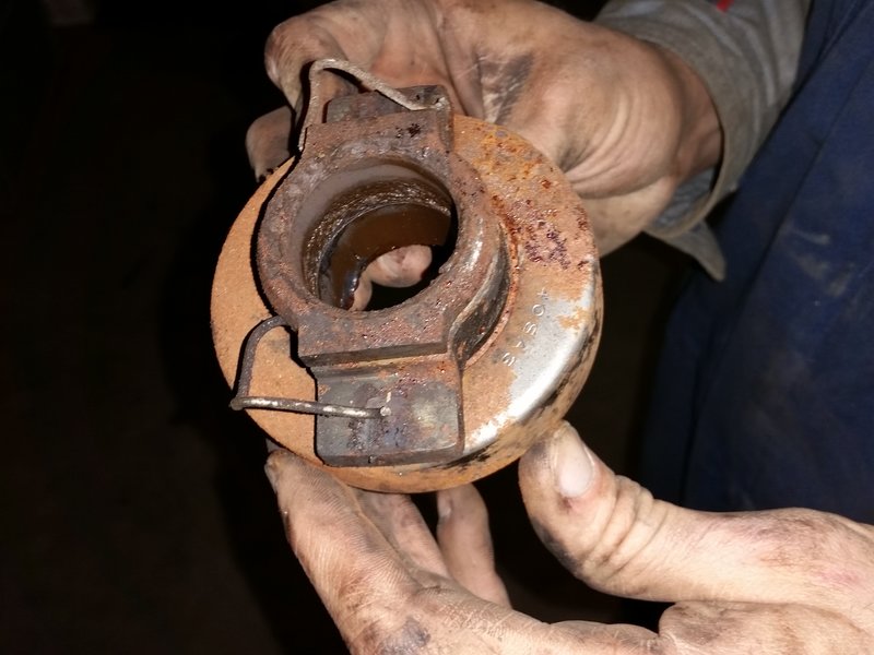

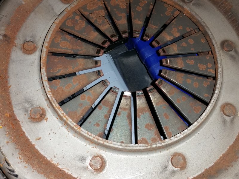

Es ist so weit, die Zeit zum bauen hat begonnen und bevor ich nach Gradisca fahre, musste die Kupplung raus.
Quietschendes Ausrücklager, rupfendes anfahren und der KM-Stand von 170000 sorgten nur noch für wenig vertrauen Smile
Also aufgebockt und losgeschraubt und siehe da...WASSER in der Kupplungsglocke! Obskur
Beim lösen der Schrauben gab es schon die ersten Wassertropfen und dann die böse Überraschung.
Die Scheibe war noch mit 1.3 mm okay aber der Rest...
Das Ausrücklager, Druckplatte und die Scheibe werden jetzt in gewohnter original Nissan Qualität ersetzt.
170'000 KM und noch gut 1mm brauchbare Restdicke der Kupplungsscheibe sprechen ja nun wirklich für sich! Ja
Für die Zahnwelle nehme ich ein Spezialschmierstoff von Klüber der auch wunderbar gegen Tribokorrosion helfen soll.
Scheisse Teuer das Zeug, 20g = 13€ das mach nach Adam Riese gut 650€ bei 1KG von dem Zeug, Unsicher
Hat noch jemand einen Tipp oder Hinweis zum Einbau?

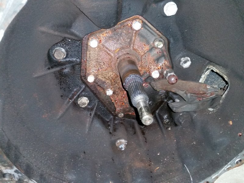

Ja.
Schau das die Gummimanschette der Ausrückgabel dicht ist.
Ich klebe die gerne mit Silikon ein.
Schaut irgendwie ungesund aus, wie sie da hängt.
In die Kerbe unten am Getriebeflansch ist werksseitig ein Stopfen montiert.
Er hält das System dicht.

Die Manschette war ja vorher auch eingeklebt aber ich denke das das Wasser da reingekommen ist. Jetzt wird sie mit Würth Super RTV-Silikon eingeklebt...hoffe das hält.
Was mir etwas Sorgen bereitet, ist das einsetzen des riesigen Distanzrings zwischen Motor und Getriebeglocke. Da dieser ja auch beidseitig mit Silikon eingesetzt wird, kann ich mich vorstellen das es eine Sauerei geben wird, Sooooo viel Platz ist ja da nicht zum Getriebe rein fädeln. Muss mal schauen das ich den irgendwie rutschsicher fixieren kann.
