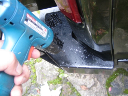

BeitragVerfasst am: 26.10.2007 20:56:52    Titel:

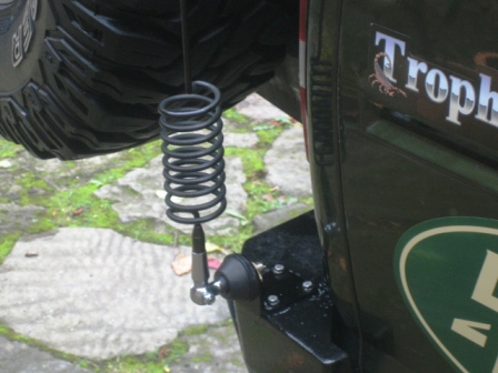

Aufgrund der Antenenlänge von 2m bot sich eine stoßstangenmontage an,
ebenso sollten so wenig löcher wie möglich in die disco karosse kommen.
aber jetzt doch erst mal bohren:

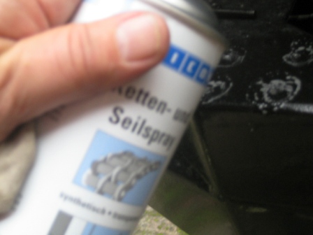

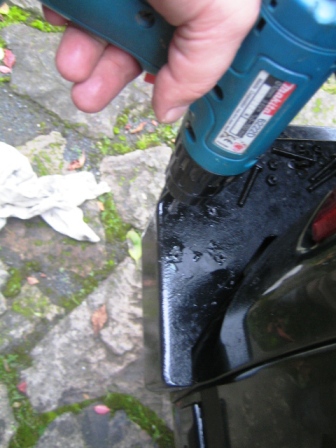

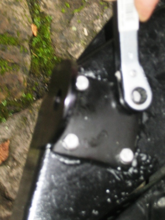

BeitragVerfasst am: 26.10.2007 20:59:11    Titel:
da man zum verschrauben des antennenfusses schwer von unten an die stoßstange rankommt, entschloss ich mich einen LKW spieglahlterung für antennen zu entfremden.
also löcher gebohrt, gewinde reingeschnitten , alles gut verfettet und mit edelstahlschrauben angedockt.

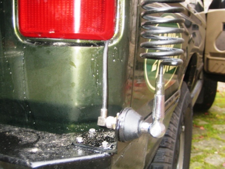

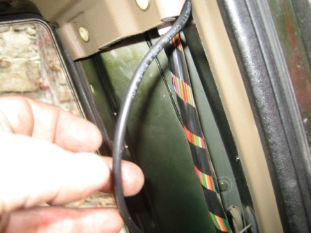

BeitragVerfasst am: 26.10.2007 21:01:17    Titel:
...und die antenne dran geschraubt, ohne zu bohren führe ich das kabel bei den rücklichtern rein, durch die gummidichtung bleibts dann auch drinnen trocken.

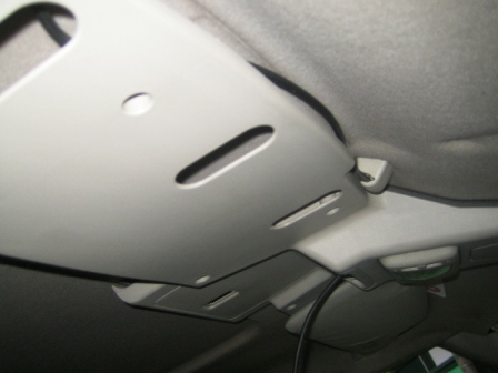

BeitragVerfasst am: 26.10.2007 21:03:06    Titel:

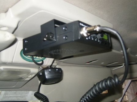

desweitern läuft das antennenkabel im innenraum unter der verkleidung vor zur dachkonsole:

BeitragVerfasst am: 26.10.2007 21:04:02    Titel:
funkgerät dran und gleich kanns los gehn

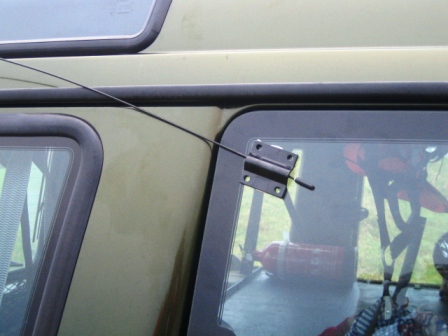

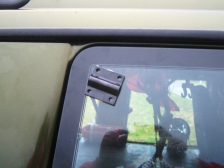

BeitragVerfasst am: 26.10.2007 21:10:28    Titel:
um die antenne im bedarfsfall nach unten zu fixieren, habe ich das gegenstück der lkw spiegelhalterung an die seitenscheibe geklebt
und zur fussgäbgerabsicherung die antenne mit einem kurzen expander gegen seitliches ausbrechen gesichert.

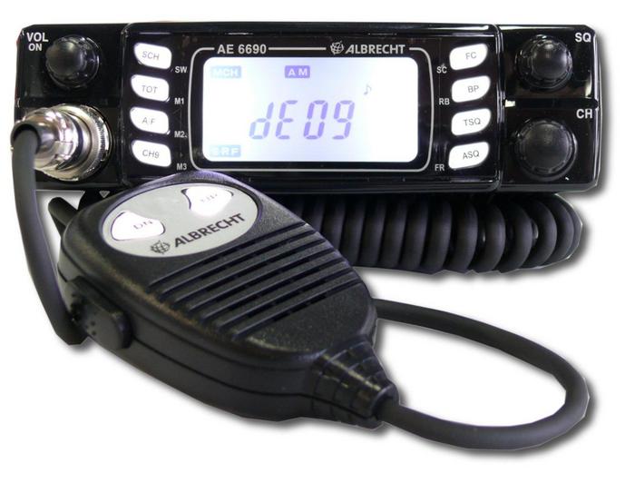

Funke habe ich mir kürzlich diese gekauft. Albrecht AE6690 mit CTCSS-Funktion, sprich Privatkanälen und auch sonst scheint das Gerät ganz gut zu sein. https://www.pmr-funkgeraete.de/artikel/artikel-2857-kategorie-183-seite-.htm?
