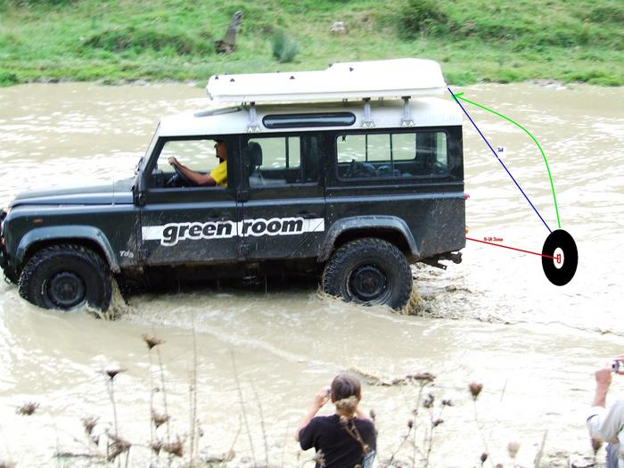

Einige Leute hier mit grossen Reifen haben einen auf den Dachtraeger steckbaren Galgen mit Flaschenzug. Schonmal zugeguckt und scheint ganz super zu funktionieren. Ist einfach und funktioniert immer. Das Ding hinterher aus der Halterung ziehen und auch auf das Dach schrauben. Der Dachtraeger muss halt stabil genug sein um den Hebel des Galgens zu halten.

BeitragVerfasst am: 12.12.2007 13:12:32    Titel:
Schema:
Das Rote ist die Hi-Lift Stange.
Das Blaue ist das Seil zum hoch ziehen.
Vorteil: ausser dem kleinen U am Heck braucht man nix extra.

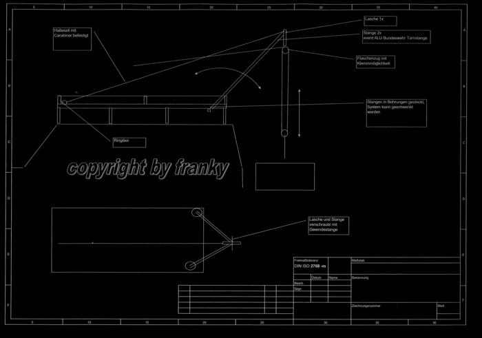

BeitragVerfasst am: 12.12.2007 13:23:30    Titel:
Hallo Viking Winke Winke
ich hab mich auch mal hingesetzt und was gezeichnet
Das Gestell besteht aus zwei Stangen, die oben verbunden sind ( vielleicht Alu Stangen Bundeswehr oder so ) ähnlich dem Funktionsprinzig von einem Schwenkgrill.
desweiteren ein Halteseil und einer Lasche, an der ein Flaschenzug oder kleiner Greifzug befestigt wird.
Die Stangen fixierst Du auf der Platte, so das sie nicht verutschen können, das Halteseil mit Carabinern an einer Ringöse befestigt.
Rad hochziehen, wenn es oben ist die beiden Stangen schwenken und schon ist das Rad auf dem Dach.
ist natürlich nur reine Therorie, sollten wir mal am Fahrzeug bequatschen.
Grüße Frank

BeitragVerfasst am: 12.12.2007 13:46:26    Titel:
Ich werd nich wieder , Ihr seid ja voll die Freaks !! Danke , damit kann man doch was anfangen ! YES Respekt Beide Lösungen gefallen mir und sind theoretisch auch leicht zu realisieren .

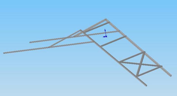

Ja , einfach hochgeben is wahrscheinlich die einfachste Lösung . Ich hab hat keinen Bock , im Fall der Fälle dumm dazustehen . Die Höhe macht mir dabei ein wenig Kopfzerbrechen , denn in Verbindung mit dem Gewicht vom Rad ist es ne ganz schöne Würgerei . So lange und vor allem Dicke Arme hab ich leider nicht ...

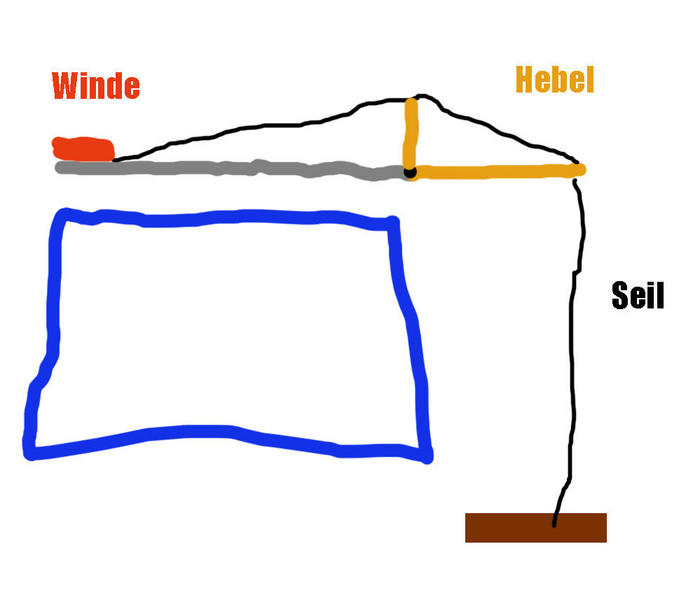

BeitragVerfasst am: 13.12.2007 01:10:13    Titel:
ershclagt mich bitte ned für die Skizze...
Das Blaue, wer hätte es gedacht: das Auto.
Das Graue ist der Dachgepäckträger.
Das kleine orange was da so mannhaft senkrecht steht ist ein Stützhebel mit Seilrolle, das gelbe was bereits nach rechts ausgeklappt ist sozusagen ein "A-Frame" welcher wie der senkrechte hebel drehbar am Dahcgepäckträgeraußenrohr befestigt ist.
Das Rote ist ne kelien 12V Winde welche über den Umlenkhebel und den A-Frame geleitet wird und womit man das Rad befestigt.
ist das Rad am Seil angetüddelt, läßt man es nur von der Winde nach oben ziehen bis das Rad den A-Frame berührt. Nun befestigt man das Rad mit Spannbändern am A-Frame. ist dies erfolgt, gibt man der Winde wieder Saft und diese zieht den A-Frame über den kleinen Umenkhebel langsam in die Senkrechte. An diesem Punkt saollte man zu zweit oben stehen und kann nun gefahrlos das Rad, welches sicher am A-Frame befestigt ist, direkt auf den Dahcgepäckträger kippen. Dort braucht man den A-Frame nur noch mittels eines Stiftes in eienr Aufnahme direkt am Dachgepäckträger fixieren. Detaillösungen sind im Kopp, aber das is eigentlich fast so aufgebaut wie die zigfach zu sehenden heckträgersysteme mit ihren Vershclußmechanismen.
Wnen cih son ;Monsterrad aufn Dachgepäckträger zu brignen hätte, würde ich mir die Mühe amchen, so eien A-Frame Konstruktion anzufertigen. die Bandscheiben werdens danken ;)
