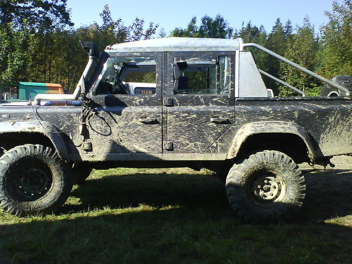

fahre jetzt schon ewig 315/75/16, allerdings ist die belastung schon spürbar - bisher trotz relativ schonungsloser fahrweise auch im gelände lediglich eine dg welle ausgenudelt...und das auch bei einsatz sperren vorne und hinten - soll kein maßstab sein, sondern NUR erfahrungsbericht
und auch bei den silverstones im geländeeinsatz keine probleme

@ Zorro, Du brauchst längere hintere Schubstreben. Dein Rädle steht ja vollkommen auserhalb des Zentrums des Radausschnittes.

ja - sind nur gekröpfte aber nicht länger. ABER - beim einfedern auf dem doch relativ langen weg bewegen sie sich so ohne am radausschnitt anzuschlagen, während wenn ich die position korrigieren würde sie höchstwahrscheinlich hinten im radhaus anschlagen würden.
ist nicht ideal, sieht je nach lichteinfall auch nicht so optimal aus, aber ist wenn du so willst ein kompromiss einer typischen selbstbaulösung (;

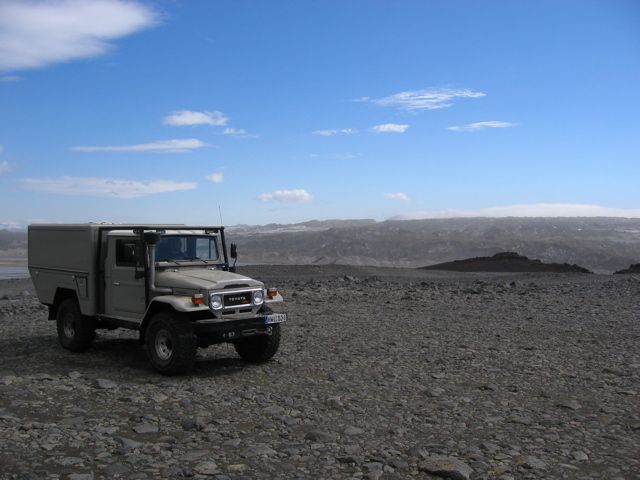

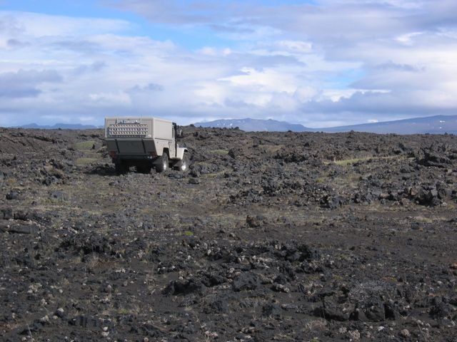

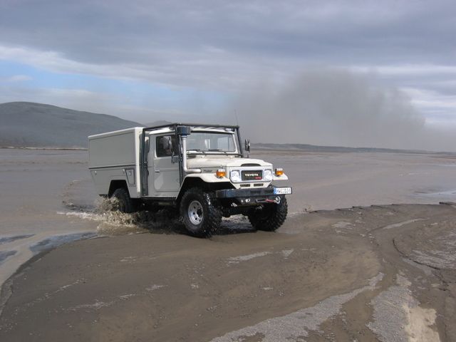

Hallo Veit,
ist auf 8"X16 sehr gut auch mit wenig Luft fahrbar. Höhe ist etwas größer. Der 9.00 XS hatte wohl 90cm, der XZL 92cm jetzt sind es ca 93cm.
Die Breite von 34 cm macht sich im Fahrverhalten aber bemerkbarer als der schmale 255/100.
Nach der ersten richtigen Reise (hauptsächlich Piste und Lava und Geröll) waren wir mit dem Cooper aber sehr zufrieden.
Habe leider erst eine sehr begrenzte Anzahl Bilder digital:

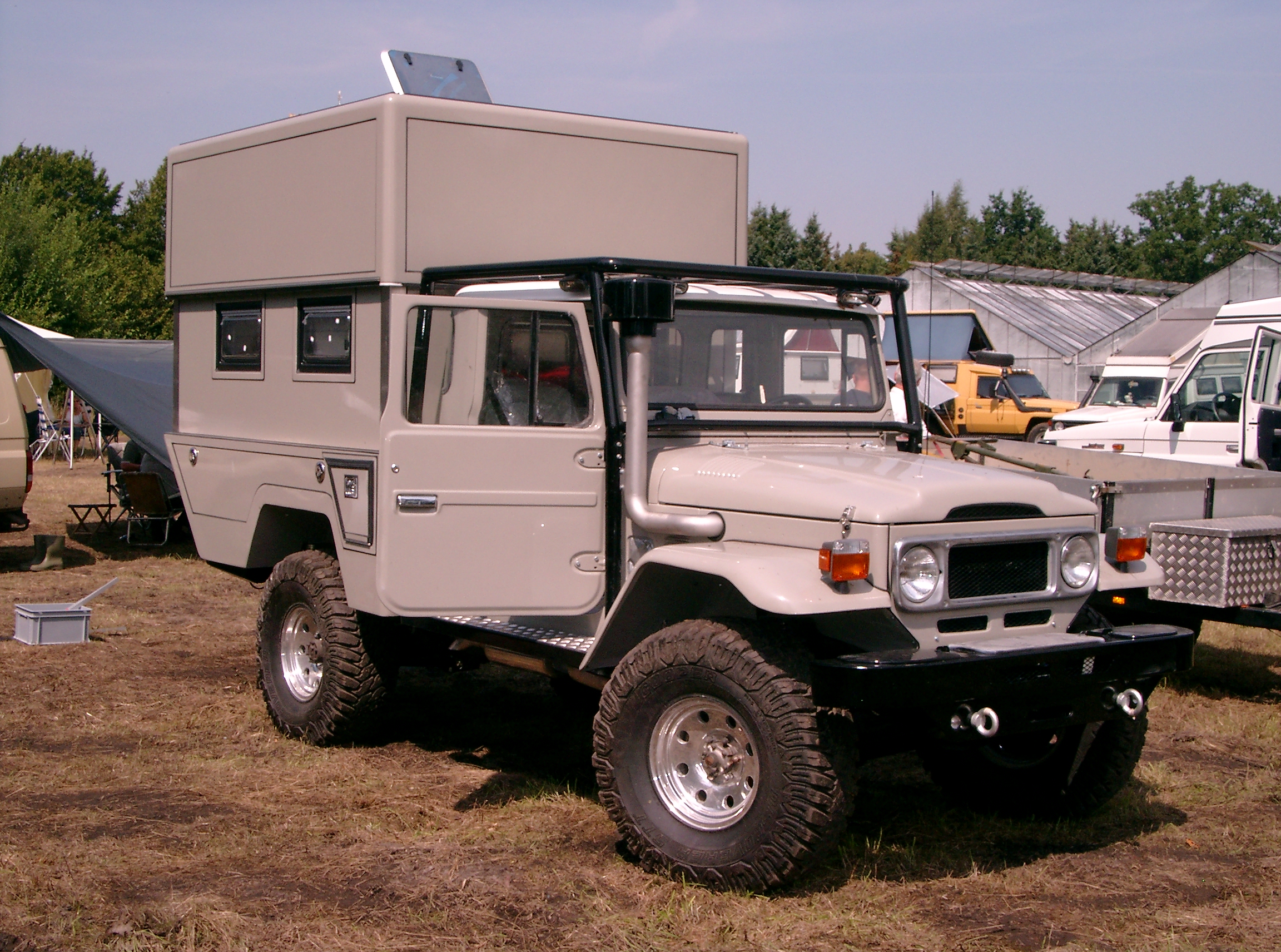

Wo kriegt man denn so abgerundete Profile für den Kabinenbau,
wie auf dem Bild zu sehen ist?

Hallo Caruso,
die Kabine hat Marcus Haase gebaut
www.offroad-schmiede.com
Hier beim Richtfest..
http://www.offroad-forum.de/download.php?id=3391
Wir wollten auf keinen Fall rechtwinklige Profile und Marcus hat nach etwas Suchen denn diese gefunden und benutzt glaube ich als einziger Kabinenbauer jetzt diese runden Aluprofile...wo er sie bezieht weiß ich aber nicht...
