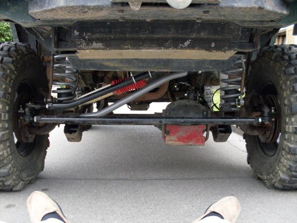

jetzt zur Lenkung, das ist natürlich genial. Was ist das für eine Spurstange und woher ?
GC-Bernd
Doppel-Hybrid-Antrieb
Wohnort: Allgäu
...und hat diesen Thread vor 6536 Tagen gestartet!
1. Dodge Ram 2500 Cummins
2. Chevy Trailblazer
3. Jeep CJ7
BeitragVerfasst am: 22.06.2008 11:50:54    Titel:
@vinzenz
Die Lenkung wird von ORO-USA hergestellt. In den USA vertreibt Kevins Offroad die Teile.
und ich bin derzeit der einzige europaische Händler von Kevin
vinzenz
BeitragVerfasst am: 22.06.2008 15:07:04    Titel:
Ahh - nen mal ne Hausnummer, nur Spurstange
GC-Bernd
Wohnort: Allgäu
3. Jeep CJ7
BeitragVerfasst am: 22.06.2008 17:54:22    Titel:
Die Lenkung ist ein komplettes System.
Es werden an beide Achsschenkel Adapter angesetzt. Der Fahrerseitige hat nur eine Aufnahme (Spurstange), der auf der BFS hat die Aufnahme für Spur- und Lenkstange.
Durch den Adapter wird neben der neuen Aufnahme vorallem erreicht, dass es keine Platzprobleme zu den Stabihaltern und zum Trackbar gibt.
Ein wirklich tolles System, das 100% Bolt-on ist. In der Ausführung in D-Land problemlos zu tüven.
Kuckst du hier: http://www.kevinsoffroad.com/steeringupgrades.html
Hoffe geholfen zu haben!

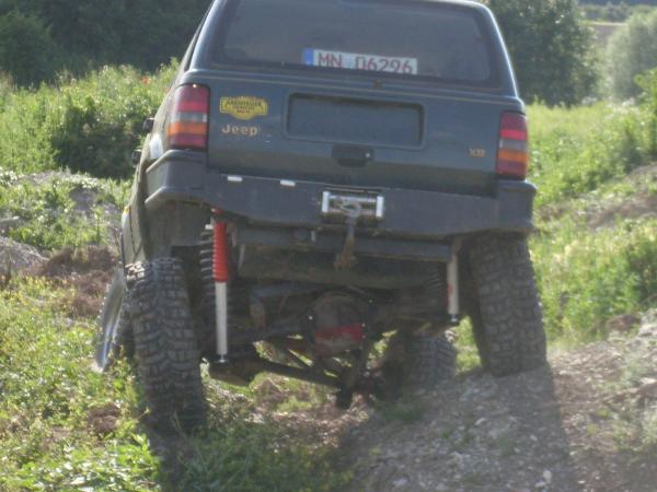

BeitragVerfasst am: 27.06.2008 18:25:46    Titel:

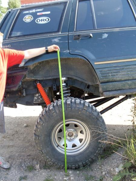

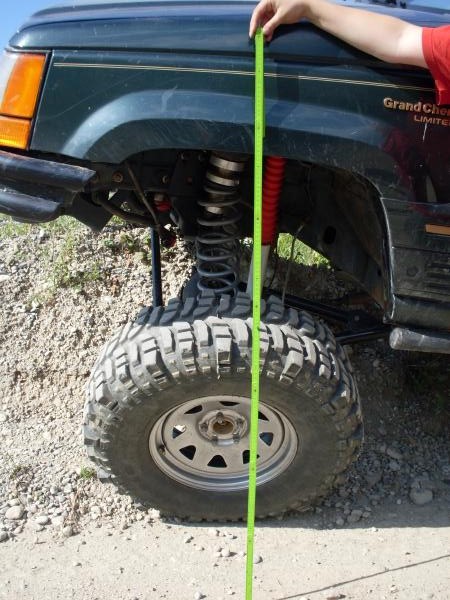

heute sind endlich die neuen Dämpfer gekommen. Die Teile haben jetzt 120 mm mehr Ausfederweg und sind nun 30" Dämpfer. Der Service von Trailmaster war wieder einmal super! Drei Tage für vier neue Custom-Dämpfer.
Zudem habe ich auch meinen hinteren Stabi wieder eingebaut. Wie es halt so geht - mal gewinnt man, mal verliert man.
Ich habe superschöne verlängerte Koppelstangen gebaut. So mit allem drum und dran. Buchsen gedreht, verstellbar etc.
Als der gute Stabi wieder drin war, bemerkte ich, dass zu den neuen Reifen nicht wirklich viel Platz war rotfl .

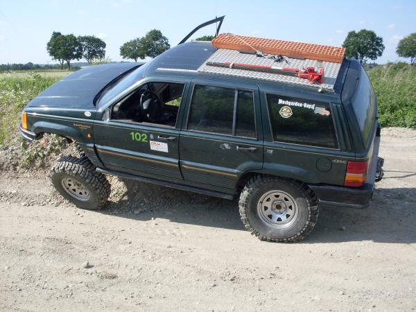

Alles fertig - dann ab in die Kiesgrube. Ein kurzes "Plong", dann hatte einer der inneren Profilblöcke sich die Koppelstange gekrallt, den ganzen Mist mitgenommen und ab war er. Nein, nicht meine Koppelstange (die hab ja ich geschweißt :)). Der Stabi ist gleich zweimal gebrochen. Der Federstahl kann einfach nichts mehr ab heute. Heiligenschein

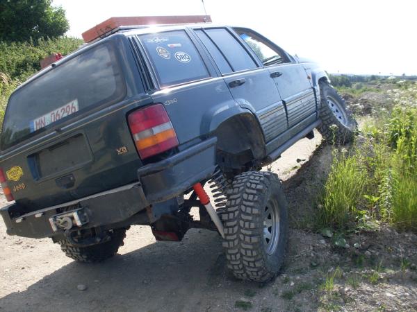

Also Stabi-Reste raus und wieder in die Verschränkung. Seht selbst:
Nun gut, die vordere Bremsleitung könnte etwas länger sein. Aber sie ist nicht gerissen, nur locker geworden rotfl
Die Federwegsbegrenzer stürzen mich völlig in Verzweiflung. Die sind nämlich wertlos. Die Achse bewegt sich dermaßen, dass die Anschläge überall hinzeigen, nur nicht dorthin wo sie sollen.
Morgen kommt noch ein vorsichtiger Test mit dem Frontlader. Dann hebe ich alle Ecken mal piano an und sehe nach, wo noch was passieren muss.
Und dann kann der nächste Trial (Reutte) kommen.
CU Bernd
P.S. Wie immer bin ich für gewinnbringende Hinweise und Ratschläge sehr dankbar!
