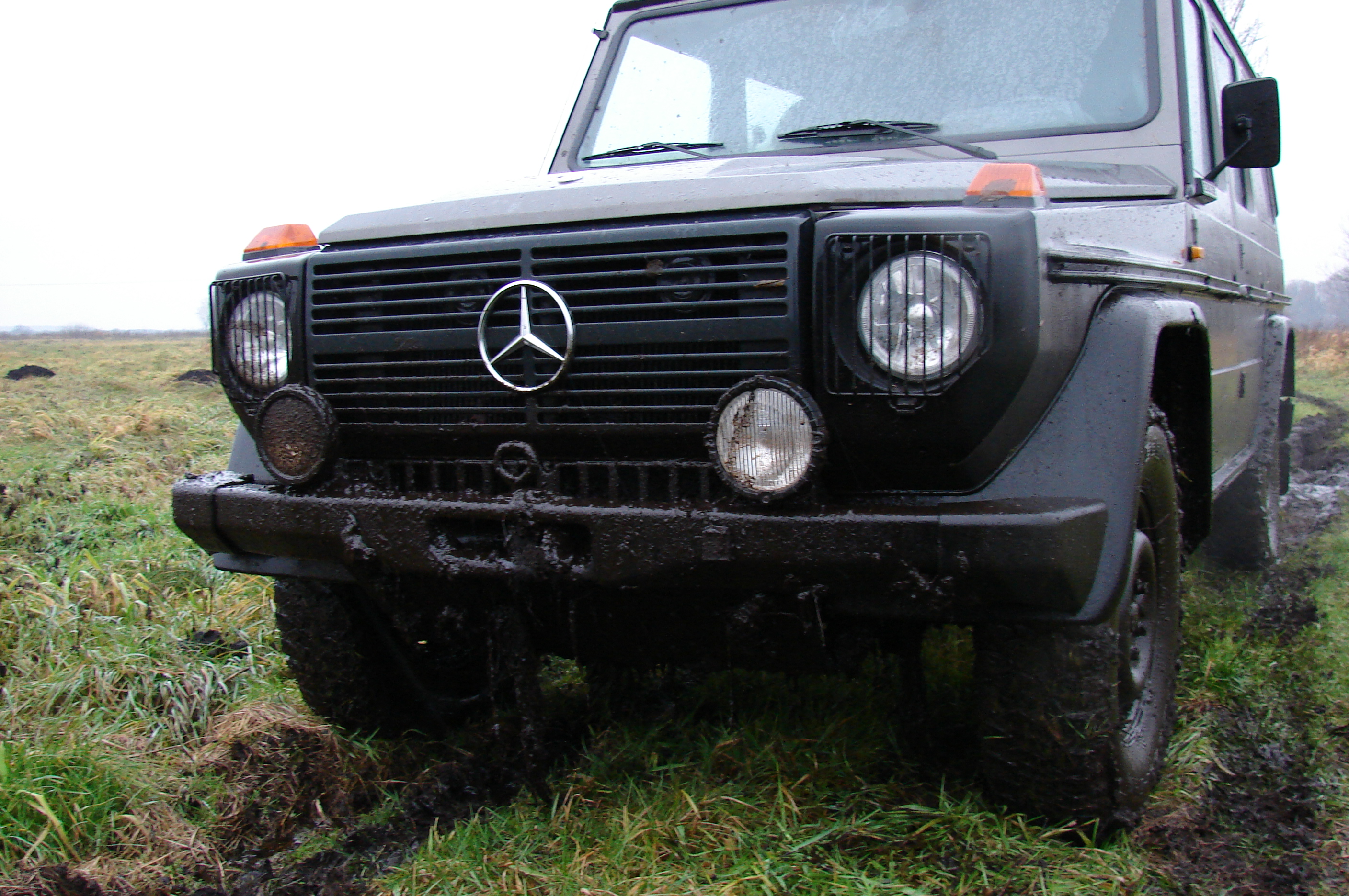

fahre derzeit die Stahlfelgen in 5,5x16 auf dem langen G. Bereifung ist 7.5 16 Trac Edge. Der Reifen ist ne Wucht, nur leider ne Nummer zu schmal für den G. Da ich auch keine Spurverbreiterungen drauf habe, aber mit den serienmäßigen Kotiverbreiterungen unterwegs bin, sieht das echt unmöglich aus. ET der Felgen ist 63!. Die stehen dann schon recht weit innen, bei den schmalen 460iger Achsen.
Zu der Stahlfelge: Ich würd sie nicht noch mal verbauen, da sie doch immens viel wiegt( 25 Kilo?). Ich weiss nicht was das Komplettrad bei mir jetzt auf die Waage bringt aber es sind geschätzte 40 Kilo. Das ist eindeutig zu schwer und hindert den G doch ein wenig am Vorwärtskommen.
Ich habe mir gerade Lochkreisadapter von Schippan bestellt( dank Flashman auf die Idee gekommen) und werde nun von LK 130 auf LK 112 wechseln. Dazu habe ich mir S-Klasse Felgen bei ebay für Kleines besorgt( solten von traglast aus halten). Montiert werden dann 255/85 MT YES Werde mal Fotos anhängen, wenn alles montiert ist...
Mal sehen, wie sich der 300e dann verhält Hau mich, ich bin der Frühling
Gruss Oleg
hier mit den 5,5x16
 Dateiname:  DSC06992.JPG
