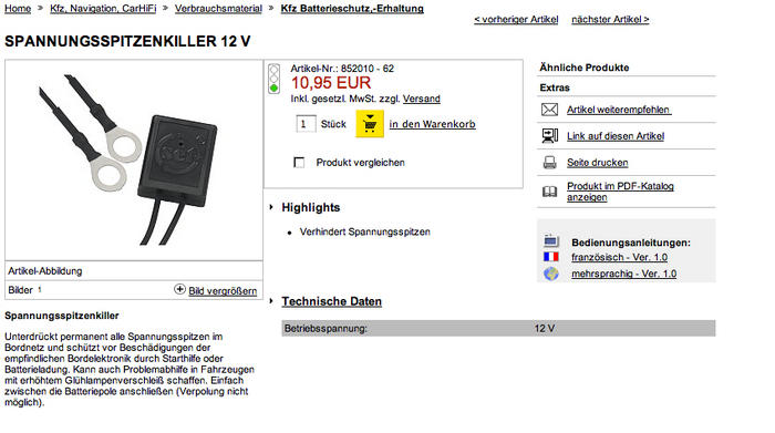

BeitragVerfasst am: 28.10.2008 10:59:09    Titel:
Terranoman hat folgendes geschrieben:
Wo finde ich diese Seite?
Geht bei Conrad leider nicht so einfach, wegen den Cookies oder sowas, einfach die Artikelnummer aus dem Bild bei Conrad in die Suche eintippen.
Der Link wäre dieser hier, funktioniert aber wohl nicht:
http://www1.conrad.de/scripts/wgate/zcop_b2c/~flN0YXRlPTUzNzE5NDQ4NQ==?~template=PCAT_AREA_S_BROWSE&glb_user_js=Y&shop=B... [Link automatisch gekürzt]
Saludos desde Tenerife,
Michael
J9 Andy
1. LandCruiser KZJ90
BeitragVerfasst am: 28.10.2008 12:09:25    Titel:
Probiere es mal mit folgendem Link:
http://www.conrad.de/goto.php?artikel=852010
der sollte es tun.
Der Trick bei Conrad ist: "LINK AUF DIESEN ARTIKEL" auf der rechten Seite anzuklicken.
