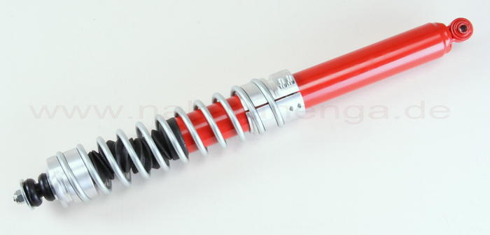

hat schon mal jemand eine Lenkungsdämpfer von King oder Fox verbaut? Ich gelesen die sind mit Gasdruck. Drücken die dann nicht immer in eine Richtung? Unsicher

LD mit Gasdruck ist KÄSE, die lenken dir immer in eine Richtung. Macht nur als Doppeldämpfer mit unterschiedlicher Einbaulage Sinn.
Den Tough Dog haben wir aus dem Programm genommen da das System zwar sehr gut ist ABER der Dämpfer selber qualitativ nicht wirklich hochwertig ist. Ausserdem ist immer gleich ein komplettes System fällig da es den Dämpfer nicht mehr als Ersatzteil gibt.
Wir haben ihn durch einen Dämpfer ersetzt der speziell für uns gefertigt wird und ernsthaft HD ist.

bei EXTREM breiten reifen kann mir vorstellen das ein RTC dämpfer sinn macht ,bei reifen unter 285 breite sollte die lenkung eigendlich selber zurrückstellen.
das rückstellmoment wird doch eigendlich hauptsächlich durch den nachlauf bestimmt ,wenn DER passt sollte kein RTC dämpfer norwendig sein.
viele von uns haben ja ein +2 fahrwerk eingebaut, allso automatisch auch einen grösseren nachlauf.
wenn eine lenkung nach eine kurve NICHT ordendlich selbst zurückstellt hats was.
der einbau eines RTC dämpfers mag dann vielleicht abhilfe schaffen behebt aber nicht das eigendliche problem denke ich.
gruss ,michi

Der oben aufgeführte Bilstein Dämpfer "returned" nicht einmal ansatzweise zum "Center" sondern ist halt ein Dämpfer mit ordentlicher (gleicher) Zug- und Druckstufe, d.h. ist gehörig schwer reinzudrücken oder rauszuziehen.
Der Defender hat natürlich (wie jedes Auto) ein Rückstellmoment in der Lenkung beim Kurvenfahren. Der Lenkungsdämpfer stemmt sich jedoch erfolgreich dagegen und verhindert damit das Zurückdrehen der Lenkung am Kurvenausgang, wie man es bei herkömmlichen Autos/Lenkungen üblicherweise kennt. Ergo muss man nach der Kurve das Lenkrad selbst zurückdrehen.

der orig .lenkungsdämpfer ist eher auf der weichen seite und stemmt sich wenn überhaupt nur eher sachte gegen das rückstellmoment.
die HD billsteindämpfer sind aber in der tat SOO hart das sie ein schnelles rückstellen verhindern.
da muss man dann ""mitkurbeln"".
die lenkung selber hat ja gar kein rückstellmoment ,das ergibt sich durch die achsgeometrie.
bei der land rover starrachse wird das rückstellmoment hauptsächlich durch den nachlauf erzeugt ,der sturz spielt zwar auch eine kleine rolle läst sich aber nicht einstellen.
gruss ,michi
