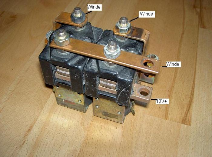

Ich kann Albright Relais empfehlen! Schalte damit beide Batterien und die Wind ein. Die Realais sind sehr kompakt und langlebig. Für 2 Winden und 2 Batterien braucht man 3 Relais. Passt in einen Rittalkasten von 300x150mm. Hat den Vorteil das, das Fahrzeug immer spannungslos ist, wenn es nicht gebraucht wird.
Die Relais werden oft in Gabelstapler eingesetzt. 1 Relais besteht eigentlich aus 2 einzelne, die über Sammelschienen miteinender verbunden sind. 1 Relais für eine Drehrichtung.
Möchte man es als Batterie Trennrelais verwenden, zerlegt man es, und verwendet nur die Oberen Bolzen.

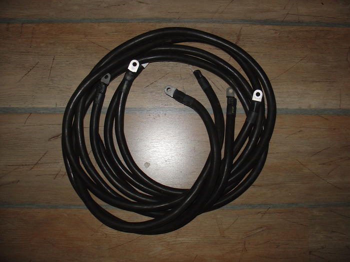

Nur der vollständigkeit halber...
Das "Kabelproblem" ist gelöst
50mm² inkl kabelschuhe und in passender länge !!!Love it
Vielen Dank auch an dieser stelle nochmal an Thorsten !!

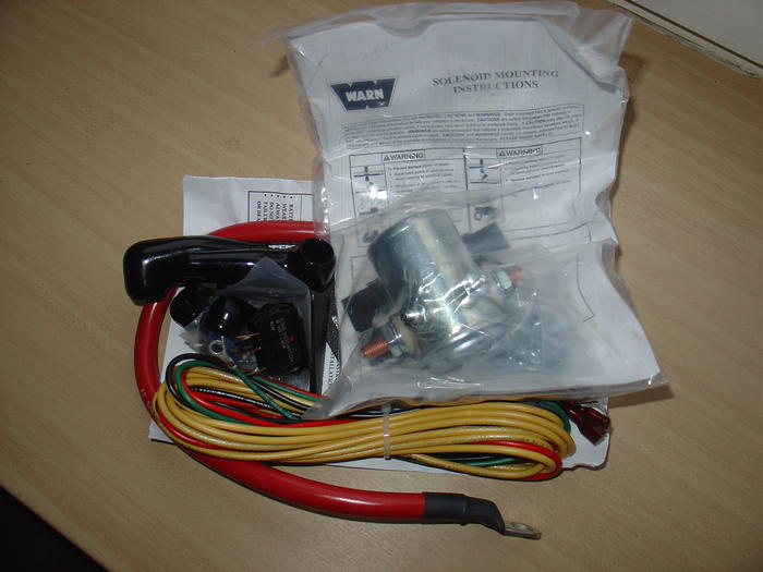

und das zum trennen
Ja

Zu dem "WARN Accessory Power Interrupt Kit": Sehe ich das richtig, das nur die dünnen Kabel zum Armaturenbrett gehen, die das Relais schalten? Und ich am Armaturenbrett einen beliebigen Schalter verwenden kann?

Was macht dieses Relais so speziell, oder würde es da eines dieser in der
Windensteuerung verbauten Relais nicht genauso tun ?
Supi Genaugenommen muss ein beliebiger schalter verwendet werden...... der beiliegende ist extrem hässlich.... rotfl
@Henning
Das ist ein "alles drin, sorglos paket" Das Relais selber ist sicher kein besonderes... Unsicher
