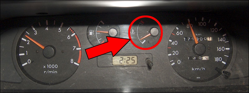

Bei meinen Terrano sieht das zu 90% immer so aus:
Auch wenn wir in den Aplen mit vollen Fahrzeug auf Tour sind geht die Nadel nie über die Hälfte hinaus. Ansonsten steht sie im
normal Betrieb immer in der Position wie auf dem Bild. Für eine höhere Temperatur kann es wirklich eine Menge Ursachen geben
und jeder hatte bisher mit seiner Antwort nicht unrecht. Die Suche nach dem Fehler kann manchmal etwas dauern. Bei meinem
alten Opel Frontera hat es z. B. einmal nur an dem Behälterdeckel gelegen.
LG Nole

YES genau so sah sie normal immer aus.... und so sah sie auch gestern nach 7 Stunden fahrt (mit kleinen Unterbrechungen) aus, ging aber auch nach 2 Stunden Dauerautbahn nicht höher.
jetzt muss ich halt echt mal abwarten bis es wärmer wird Ja
ach und norbert, deine Laufleistung hät ich auch gern... meiner stand gestern bei irgendwas mit 222.2xxx km traurig
Gruß Erik

bei so einer niedrigen Temperatur, wie es die Anzeige oben anzeigt ist doch die Heizleistung dann auch nur Be....scheiden oder?
entweder lügt die Anzeige oder Du brauchst im Winter Handschuhe im Auto, kann mir nicht vorstellen das es da besonders warm aus den Lüftungsschlitzen kommt
beim Patrol geht die Anzeige fast bis zur Hälfte, entspricht ca 85 - 90 Grad Wassertemperatur, egal obs draußen eiskalt oder tropisch warm ist, und die Luft kommt dann mit 60 bis 70 Grad nach innen, nur so wirds auch schön warm im Auto
Gruß Mani

also keine sorge der t2 diesel hat keine hydrostössel ... da muss man schön die ventiele einstellen .. und bei meinem war ne zeitlang auch die uhr im ersten drittel gestanden ..nach dem ich den termostat ersetzt hab war er schön in der mitte ..wenn ich nach der arbeit über die bab heim heize geht die uhr schon mal nach oben aber nie in den roten .. und ja die uhren sind nicht soooo ganz genau ..gruss stan
