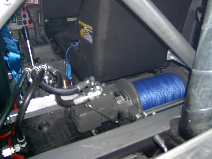

Ich bin heute durch zufall auf euer sache mit der Hyd. Winde gestossen!
Wir fahren bereits seit 2007 eine Ramsey HD 8000 im Trophy einsatz.
Eingbaut haben wir sie in einem 3,5 V6 Pajero V20 wo sonst der Klimakompr. liegt arbeitet jetzt eine Hydraulikpumpe mit 2 Keilriemen angetrieben zu und abschaltbar !! Pumpe: 100l/min bei 185bar Drehzahl 800-3000 U/min Druckfilter,Nachlauffilter und Ölkühler 28l Öl!
Man kann den ganzen Tag winchen wenn man Lust drauf hat!!
Ihr könnt den Umbau auch auf www.offroadteam-pc2k.at anschauen
Untersetzung fahren wir 1:3,1 was super mit der Winde zusammenpasst.

ca. 23m/min. zum vergleich die 8274 macht 22m/min. ohne Last wir mit Last !!!
bei den Winden haben wir schon sehr viel erfahrung wie du auch bei den Fotos sehen kannst!

Welche Art der Freilaufschaltung vorhanden ist Luft oder Elektrisch in unserem Fall Luft weil wir eine kompl. Luftregelung im Auto haben !
Bis zu 100l/min man kann jeden Hydrl. Motor aufmotzen.

3 Winden 2x Elektrisch zum Sichern und ablassen und eine Hauptwinde fürn Hauptkampf
Den Überrollkäfig haben wir jetzt nach aussen gelegt zum schutz der Karosserie

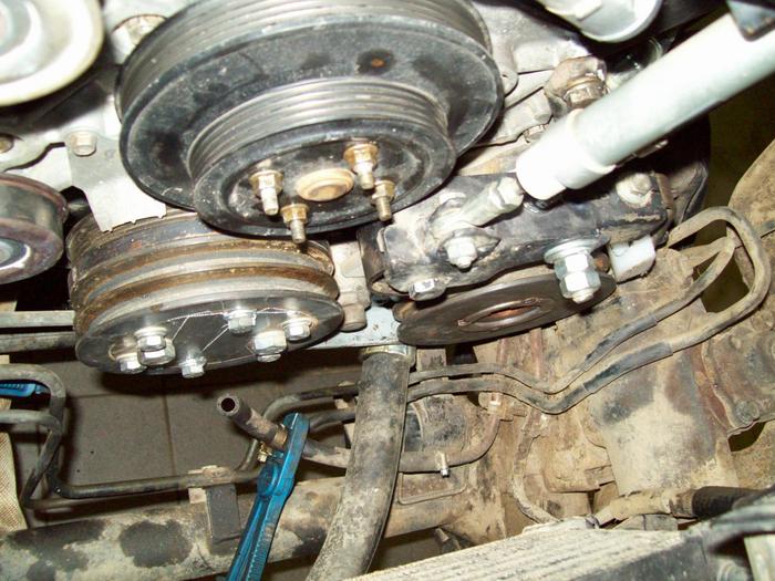

Pumpe wird Pneumatisch über 2x 12,5mm V-Riemen geschalten; 1:1 übersetzt von der Kurbelwelle;
wir hatten bis jetzt noch keine Probleme im Schlamm sind bereits die CT 2008 gefahren und die Mini CT 2008 ohne Probleme; haben sogar einige mechanische
Winden stehen lassen.
Die Pumpe hat ca. 100l bei 2200u/min und 200 Bar Druck

@mitsu: was für eine Pumpe ist das genau? Hast du vom Antrieb der Pumpe auch Bilder?

Fotos vom Pumpenantrieb würden mich auch interessieren.Dein System hat halt den Vorteil,dass Du unabhängig von der Gangwahl immer eine konstante Pumpenleistung hast.Und weniger Geraffel an den verschiedenen Hebel.

Die Keilriemen sind jetzt abgebaut weil wir ein Service machen Zahnriemen....

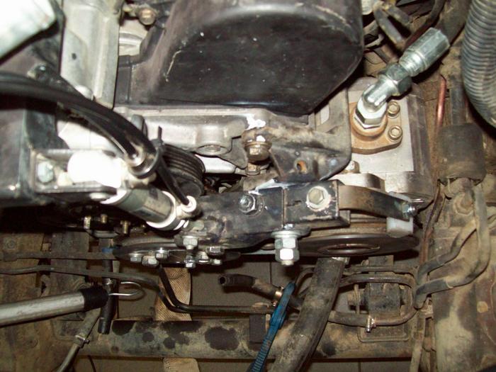

IMG]http://up.picr.de/1622055.jpg[/IMG]
Mitsu
1. Pajero 3,5V6 Pajero 2,5 TD Pajero 3,5V6 208Ps
BeitragVerfasst am: 18.12.2008 08:42:31    Titel:
Sorry das Foto vergessen
