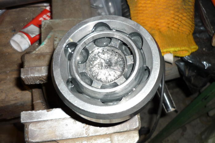

Moin!
Erweiterte Problemstellung:
Die letzte KAM Welle verabschiedet sich sich unschön. Kann ich da einfach ein Loch reinbohren, Gewinde reinschneiden, Bolzen rein und ziehen? Bekomme ich in das Eisen überhaupt Löcher rein?
Oder kann ich diesen "Käfig", der die Kugeln hält, soweit drehen, dass ich ihn rausbekomme?
cu Knud

ich konnte die originale Steckachse problemlos durchsägen. Gehe also davon aus Loch rein bohren sollte gut gehen. Ich würde das als erstes testen.
Ja natürlich geht das
man braucht nur einen Guten Bohrer und guten Gewindeschneider .
Den Homokineten beim Bohren fixieren ,vorher zentrieren und mit wenig drehzahl ( schnittgeschwindigkeit ) auf einer Standbohrmaschine bohren.
Ich denke M8 oder M 10 sollte reichen .
Beim Gewindeschneiden mit einem beschichteten Bohrer und schneidöl verwenden.
Gruss Dirk

Vielen Dank für die Tipps. Hat funktioniert YES
Bohrt sich doch leichter als gedacht. Nur der Anfang ist schwer, weil die komische Metallstruktur die kleinen Bohrer killt. 3 Stück sind mir abgebrochen. Ich hab bis M8 gebohrt. M6 hätte wohl auch gereicht, war nicht viel Widerstand drauf.

Nee, oder?
ich schrieb ja auch zentrieren
Damit
also nicht gerade unförmige Flächen immer anzentrieren

wenn die halbwelle so abschert kann man den Homokineten doch zerlegen(kugeln, käfig raus etc..) . ist n bisschen knifflig aber brauchst nichtmal werkzeug dafür.
ich glaub ich hätte versucht das ding mal kräftig auf nen holzklotz zu schlagen damits rausflutscht.
gruß eric

Robert: Das ist ein Homokinet von Ashcroft. Der ist auch erst ein Jahr drin, der muss noch frisch aussehen.
Dirk: So ein Zentrierer hab ich noch nie gesehen, die Bohrer sind nach 1-3 mm im Eisen abgebrochen, da sind so komische Falten im Metall durchs zerbrechen, Ständerbohrmaschine hab ich auch nicht, aber ein ruhiges Händchen. Hat ja funktioniert.
Eric: Das mit dem Klopfen hab ich versucht, ging nicht. Der Käfig liess sich wohl durch das Reststück Welle nicht so weit drehen, dass die Kugeln rauskamen. Im WHB hab ich das auch gelesen. Ging aber nicht zu machen, solange die Welle noch drin war. Ich wollte da auch nicht mit Gewalt bei. Ist ja kein Standard Rover Teil, trotzdem müssen die Kugeln da ja irgendwie reingekommen sein, wächst ja nicht so am Baum...

würd jetzt auch nich beschwören das die welle da nicht im weg ist.
hab meinen linken Homokineten vor kurzem gewechselt da der durch schlechte schmierung/wasser verschlissen war.
hab ihn danach zerlegt und gereinigt. seitdem liegt er bei mir im wohnzimmer.
hab mit nem hammer/schraubenzieher den käfig an einer seite vorsichtig nach innen getrieben und dann einzelnd die kugeln entnommen. sitzt alles recht stramm. könntest die äußere schale evtl erwärmen damits leichter geht. funktioniert nur wenn kein längerer stummel in der innenverzahnung steckt da man sonst das innenteil nicht weit genug drehen kann.
gruß eric
