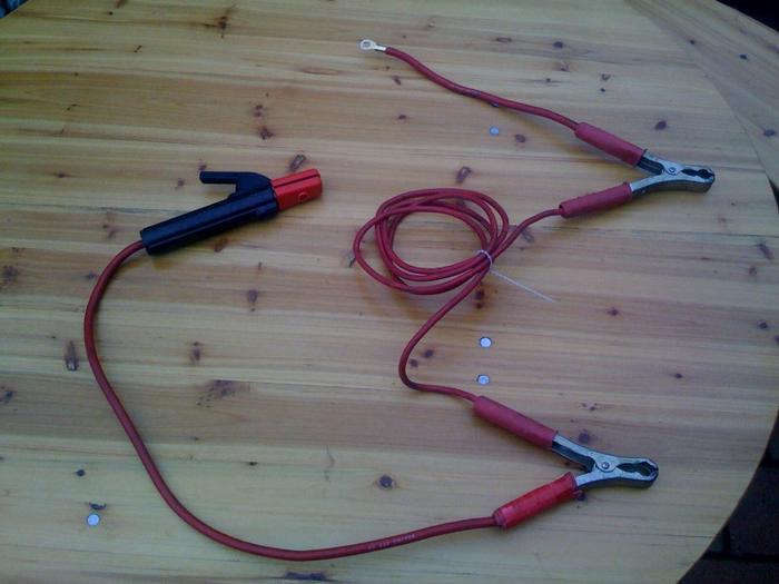

BeitragVerfasst am: 14.05.2009 09:15:28    Titel:
Guten Morgen,
gestern beim Packen für die SK bin ich zufällig draufgekommen das ich dem Robert noch ein Foto vom Eierlegendenwollmilchsaukabelset schuldig bin.... (wobei der zur Zeit sicher anderer Sorgen hat):

BeitragVerfasst am: 14.05.2009 17:20:28    Titel:
Hallo Leute!
Schweißen kann man auch mit 12 Volt - braucht halt geeignete Elektroden und etwas Übung um mit dieser niedrigen Zündspannung den Lichtbogen zum Zünden zu bringen.
Normale Schweißtrafos arbeiten mit 48 Volt Zündspannung, spezielle Dünnblechschweißanlagen sogar mit 72 Volt.
Bei den (unregelbaren) enormen Kurzschlussströmen die da auftreten können heißts aber aufpassen sonst raucht euch eine 2,5 oder 3,25 mm Elektrode ab wie nix...
Als Universalelektroden empfehle ich zB die Böhler FOX KE (schweißt in allen Lagen, zündet gut) oder die Böhler OHV; für höher belastete Verbindungen dann eher die Böhler FOX SPE.
lG Bodo
