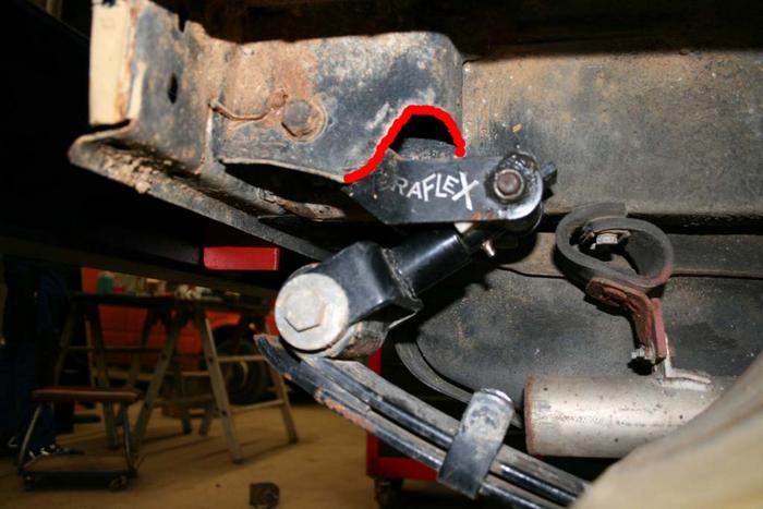

ahh ja klar ich mach dir noch en paar Bilder kommt dann gleich.... zu den Parabolic mit revolvern muss ich noch was sagen:
Du musst in jedem fall die hintere Aufnahme der Shäkel für die Revolver "Anpassen" (10 min pro Seite) ich versuch das mal auf den bilder darzustellen. Wenn Patrick nur nen Sprung weg ist dann könnte man sich auch mal kurz treffen und du kannst die die sache Live ansehen.
Vom Fahrverhalten "OnRoad" her empfinde ich nun keinen Unterschied mehr zu "Schraubenfedern" - Ich mach mal bilder davon....

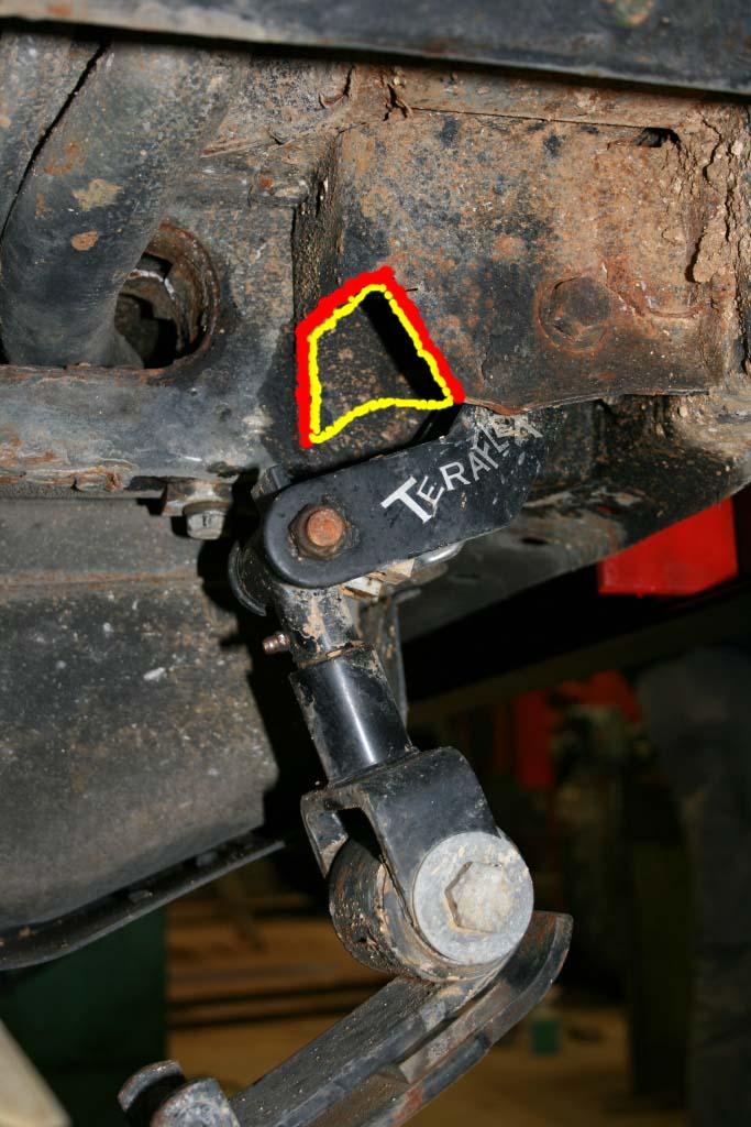

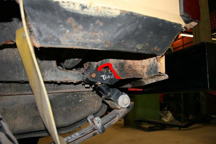

Ich hab mal probiert die Revolverthematik zu verdeutlichen. nachstehen noch ein paar Bilder
So hier ist der Revolver zusammengeklappt. Die rote line ist die Schnittkante
so sah es beim Einbau aus - mittlerweile ist das nun verstärkt :-)
in ruheposition zusammengeklappt - Es muss auf jeden fall material vo der Aufnahme weg. Siehe Rote schnittkante
Ausgeklappt siehts dann so aus - Rot ist die Schnittkante und das Gelbe Feld ist das entfernt ist bzw weg musst damit der revolver sauber arbeiten kann. Die Aufnahme danach zu verstärken ist empfehlenswert.
